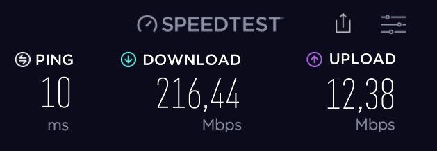

Der Techniker war da, die Werte LAN sind so wie sie sein sollten (siehe Screenshot).
Er sagt, er habe einen Verteiler und den Spannungsausgleicher (?) im Keller getauscht, also da, wo das Koaxial Kabel zum Router startet.
Das WLAN läst sich durch eine Fritzbox noch Mal deutlich verbessern, sagt er.
Insofern bin ich zufrieden und hoffe, dass sich die Werte dauerhaft bestätigen.
Danke an alle, die hier mitgeschrieben haben!

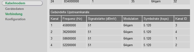

bitte mal die Signalpegel posten, insbesondere die vom Upstream.  😉
Gruß Robert
Hallo Robert,
so?
Gruß,
Martin
die Werte sehen gut aus.
