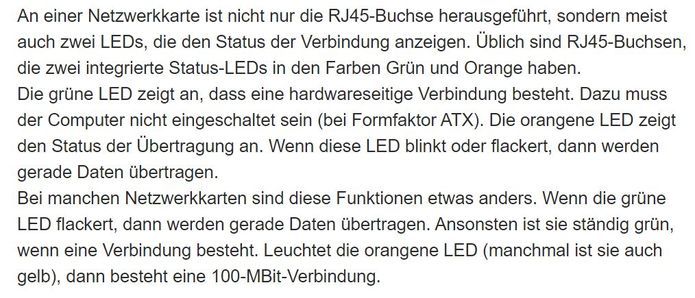

Zu den Netzwerk-LED's weitere Infos, z.B.
https://www.elektronik-kompendium.de/sites/net/0811011.htm

Auf arbeit habe ich HPE Aruba switche und dort ist es sodass bei Datenverkehr die grüne LED flackert. Ich denke/befürchte, das hier auch jeder Hersteller die Möglichkeit hat sein eigenes Süppchen zu kochen. Deswegen ist es m.E. wichtig solche Informationen aus den technischen Dokumentationen des Herstellers zu beziehen. Das wird gar nicht so leicht bei einem Taiwanesichen Hersteller.
