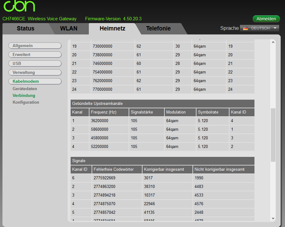

Hallo wir haben einen Kabelvertrag Internet&Fon100 und den CBN7466 Kabelrouter,
seit einigen Monaten verbinden sich Geräte wie Handys,Tablet ,FirestickTV, Laptop oder Wlanrepeater
nicht mehr mit dem Router.
Der Router wird mehrmals am Tag neu getartet.Hab auch schon mehrmals die Kanäle manuell auf Kanal 1,6 oder 11
ausprobiert.Zur Zeit probiere ich den Kanal 8.
Mehrmals hab ich den Router auf Werkseinstellungen zurückgesetzt.
Oder man muss mehrmals den Wlanschlüssel in ein  Gerät eingeben bis es verbunden ist.
Oft kommt die Meldung : mit KabelBox-D674 verbunden ,es ist keine Internetverbindung verfügbar  !!!
Manchmal geht das ganze dann doch wieder 2-3 Tage.
Irgendwann geht das ganze Spiel wieder von vorne los.
Ich hab mal den Status der Netzwerkkonnektivität als Anhang mitgeschickt.
Hab heute erst 2 Geräte neu starten müssen und den Schlüssel erst 3 mal eingeben müssen.

gibt es über LAN auch solche Probleme? Hast Du Deinen Anschluss schon mal durch die Störungshotline überprüfen lassen? Vielleicht ist ja anhand der Modemwerte etwas ersichtlich.

nein Lan hat keine Probleme, hab die volle Leistung manchmal sogar über 102 mbit,und Upload zwischen 6 und 7mbit.
Es sind auch keine Leistungseinbrüche zu verzeichnen.
Hab mal bei VF angerufen,bekomme mal einen anderen Router zugeschickt.
