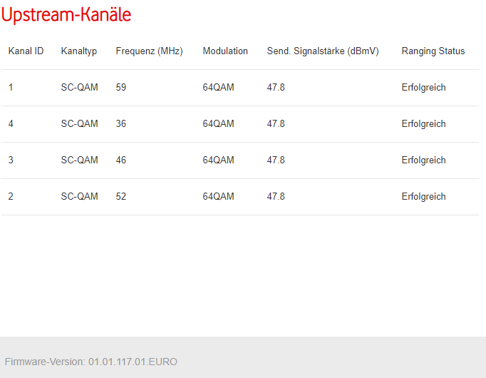

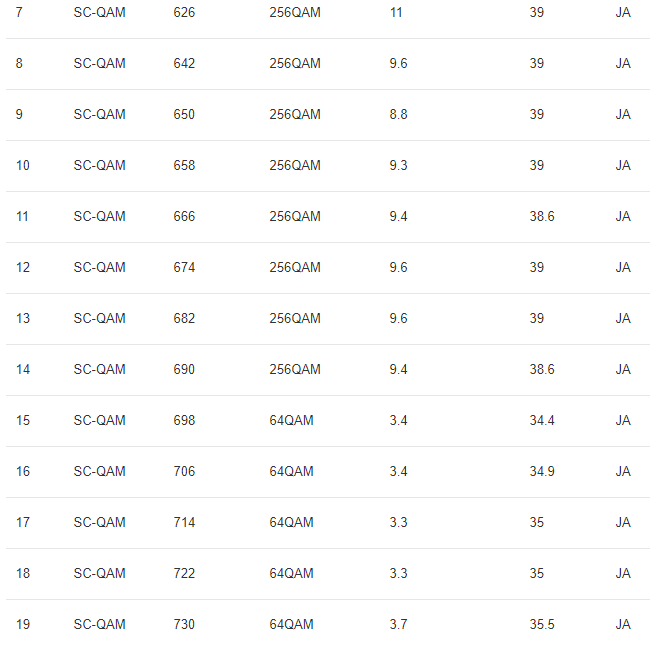

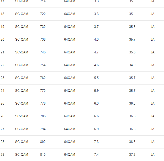

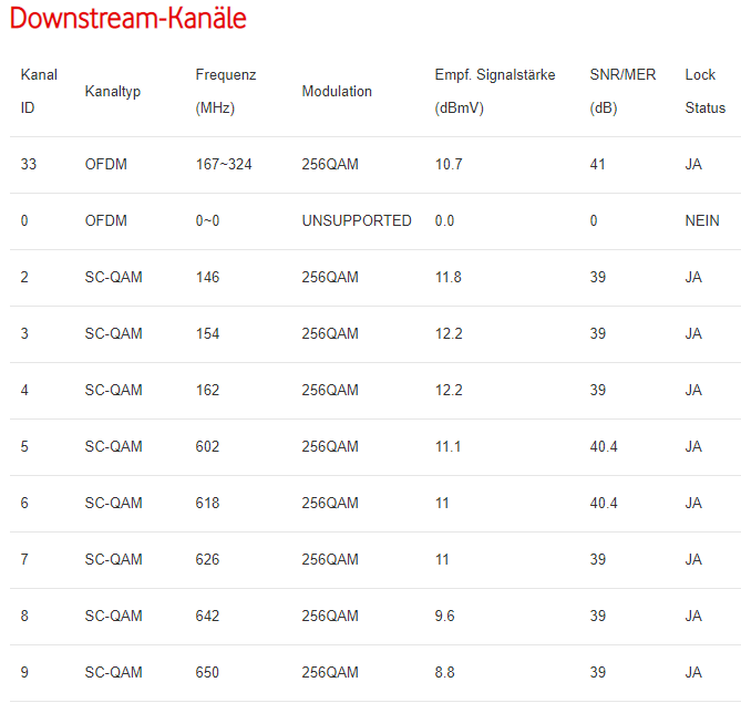

Hier sind die Werte. Nicht wundern, ab 700MHz wirds eklig. Wer den ersten Post nicht gelesen hat: Mein Anschluss ist dauergestört durch LTE-Einstrahlungen und der Kabelanschluss (also direkt am Kabel gemessen, noch vor dem Verstärker!) ist ohnehin von schlechter Qualität (besagte Schieflage), daher wirds hinter den LTE-Frequenzen auch nicht mehr wirklich besser). Behoben wurde das Problem nie, sondern nur so gut es geht hingebogen (Verstärker eingestellt, alle HF-Kabel am Anschlussfeld gegen neue, bessere, getauscht, Anschlussdosen in der Wohnung ausgetauscht). Das haben alles Techniker gemacht und darum geht es jetzt auch nicht, da das Thema eigentlich durch ist. Besser wird das halt nicht, ohne dass Tiefbauarbeiten oder die komplette Hausverkabelung neu gemacht werden muss.
Also weiter im Text.
Wie man sieht, werden die DOCSIS 3.1 Kanäle nicht angetastet. Ob sie nun durch einen Sperrfilter rausgefiltert sind oder nicht, lässt sich so ja vermutlich nicht feststellen.

Der läuft doch auf DOCSIS 3.1. OFDM - 167-324.
Also völlig umsonst aufgeregt.
Und die Werte ab 700 sind auch in Ordnung.
Gruß Kurt

Nur: Wenn der Router DOCSIS 3.1 kann und der entsprechende Block von 166-326 MHz empfangen wird, geht der Internetverkehr priorisiert über diesen Block. Erst wenn der ausgelastet ist, werden die EuroDOCSIS 3.0 - Kanäle genutzt. Deswegen ist die Frage so wichtig, ob im Arris der OFDM-Block auftaucht.
wüsstest du warum bei dir die DOCSIS 3.0 aufgeführt sind. Weil diese eben auch bei DOCSIS 3.1 Routern verwendet werden.

Übrigens sehe ich da keinerlei LTE-Einstrahlung bei dir.
Dass ab etwa 700 MHz die Signalstärke und der MER / SNR (entspricht der Signalqualität) zwischen 4 und 6 dB niedriger ist als unter 700 MHz, liegt am Wechsel der Modulation von 256QAM auf 64QAM in diesem Bereich.
Kanäle mit einer Modulation von 64QAM werden bei Vodafone nach interner Vorgabe mit einer 6 dB niedrigeren Signalstärke und einem 6 dB niedrigerem MER / SNR ins Netz eingespeist als Kanäle mit einer Modulation von 256QAM. Wenn man das mit berücksichtigt, liegen ausnahmslos ALLE Pegelwerte bei dir voll in der Norm.
Wenn da bei dir tatsächlich eine LTE-Einstrahlung wäre, dann könnte man die (wenn sie tatsächlich schon von außen kommen sollte) außerdem auch nicht mit Verstärker einstellen wieder „hinbiegen“. Eine LTE-Einstrahlung äußert sich durch einen punktuellen (nur auf einigen Kanälen auftretenden) starken Abfall des MER / SNR bei sonst unveränderter Signalstärke. Damit du dir das besser vorstellen kannst, eine "echte" LTE-Einstrahlung sähe in der Kanalliste etwa so aus:
- 778 MHz: Signalstärke 6,3 dBmV, SNR 36,3 dB
- 786 MHz: Signalstärke 6,6 dBmV, SNR 36,6 dB
- 794 MHz: Signalstärke 6,9 dBmV, SNR 24,8 dB
- 802 MHz: Signalstärke 7,3 dBmV, SNR 36,6 dB
- 810 MHz: Signalstärke 7,4 dBmV, SNR 37,3 dB
Die Signalqualität kann man nicht verbessern, indem man am Verstärker die Signalstärke verändert. Ein Drehen am Verstärker würde im schlimmsten Fall sogar den Fehler mit verstärken.
Und dann noch zu der Frage, warum du nicht alle DOCSIS 3.1 - Kanäle siehst:
DOCSIS 3.1 ist anders aufgebaut als EuroDOCSIS 3.0. Während EuroDOCSIS 3.0 einzelne Träger mit 8 MHz nutzt, können bei DOCSIS 3.1 einfach gesagt mehrere einzelne solcher Träger zu einem Block zusammengefasst werden. Dieser kann bis zu 192 MHz breit sein, bei Vodafone sind es derzeit 160 MHz. Darum siehst du nur einen DOCSIS 3.1 - Block in deiner Kanalübersicht.
