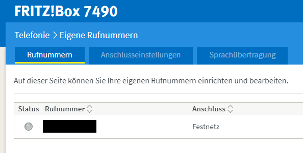

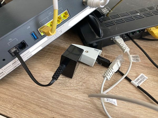

Mein Problem ist, dass ich hinter einer Vodafone Station im Bridge Modus meine Fritzbox 7490 angeschlossen ahbe und keine Telefoniegeräte einrichten kann. Internet etc. funktioniert einwandfrei.
Laut diversen Postings hier im Forum wurde von einer Weiterschleifung des analogen Telefonsignals mittels Y-Adapter von der VF-Station zur Fritzbox empfohlen. Hat mit den mitgeleiferten Adaptern/Kabeln nicht funktioniert. Dachte es liegt an den Kabel oder oder adaptern, welche noch nie benutzt wurden. Daher habe ich ein RJ11-RJ45 Adapterkabel gekauft mit demselben Ergebnis. Ich bekomme das Signal nicht in meiner Fritzbox durchgereicht. Der Status bleibt bei grau.

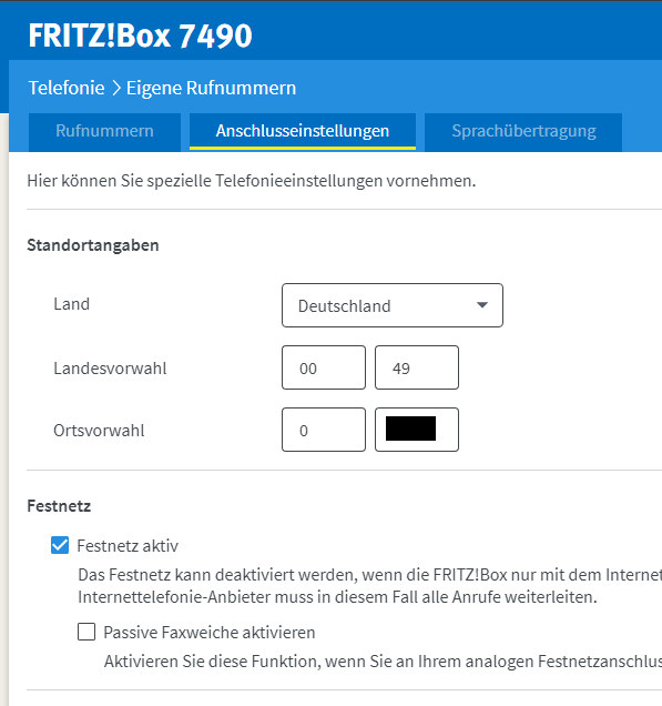

Anschlüsse und Einstellungen in der Fritzbox sind auf den Bildern einzusehen.

Anschluss per Y-AdapterAnschluss per Y-AdapterAnschluss per RJ11-RJ45 AdapterAnschluss per RJ11-RJ45 AdapterFritzbox Festnetz aktivFritzbox Festnetz aktivFritzbox Rufnummer Status grauFritzbox Rufnummer Status grau

@sidolin: Du hast den falschen TAE -> RJ45 Adapter verwendet 😉 Es muss der Schwarze sein, nicht der Graue, sonst passt die Belegung nicht.

@peter12_  Danke für den Hinweis. Ich hatte nur diesen einen in der Kabelkiste rumliegen und dachte dieser wäre der gemeinte. Unabhängig davon habe ich ja bereits ein RJ11 auf RJ45 Adapter zugelegt. Könnte ich diesen auch nicht verwenden?

Das RJ11-RJ45-Adapterkabel hat für deinen Anwendungsfall die falsche Belegung. Standardmäßig werden diese Kabel direkt durchverbunden - damit man über eine "normale" Ethernetdose dann ein analoges Telefon anschließen kann und nicht die Dosen auswechseln muss.
Du brauchst aber ein Kabel mit einer abweichenden Belegung - wenn ich mich richtig erinnere, müssen die beiden mittleren Pins des RJ11-Steckers (La/Lb) auf die beiden äußeren Pins des RJ45-Steckers aufgelegt werden - AVM hat das entsprechende Symbolbild auch veröffentlicht. Dies sind Spezialkabel und/oder Sonderanfertigungen und m.W. nirgendwo direkt erhältlich. Du müsstest also bei deinem Kabel den RJ11-Stecker "abzwicken" und die passenden 2 Adern neu aufcrimpen.

Die Version mit dem Y-Kabel und der Einschleifung bei einer DSL-FritzBox mit Unterstützung für analoge Anschlüsse (von den heute verkauften Geräten sind das ausschließlich die 7x90-Modelle) funktioniert sehr wohl - hierbei verhält sich die FritzBox wie ein "analoges" Telefon. Die FritzBox wandelt dann dieses analoge Signal so um, dass du es anderweitig, z.B. mit DECT-Telefonen oder mit ISDN-Telefonen nutzen kannst. Mit DSL-Fritzboxen für ausschließlich SIP-basierte Anschlüsse (z.B. die 7x30 / 7x40 / 7x50) funktioniert das hingegen NICHT!
Wichtig ist halt nur, dass das Y-Kabel mit den korrekten Adaptern genutzt wird -und- in der FritzBox dann die Anschlussart "analoger Festnetzanschluss" ausgewählt ist. Es darf NICHT "Internettelefonie" ausgewählt werden!
