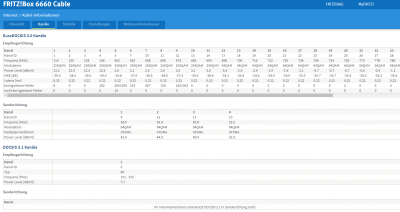

Poste einmal die Signalpegel als Screenshot (FritzBox): http://192.168.178.1
Internet anklicken > Kabelinformationen > Kanäle: Sende und Empfangsrichtung diese
Werte.

Hier mal Bilder: Ich hatte zwischenzeitlich nach ner menge neustarts auch schon 30 und sogar schon 32 DL Kanäle.
