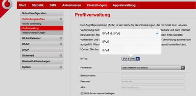

Falls jemand den mobilen Router HUAWEI E5788 (gekauft bei Vodafone) in Betrieb hat, kann mir dieser sagen, ob darauf die Firmware von Huawei oder von Vodafone läuft?
Gibt es Einstellmöglichkeiten beim APN zwischen IPv4, IPv6 und IPv4/IPv6 zu wählen?

der Router ist gestern bei den Kollegen eingetroffen, die die Hilfe-Videos erstellen. Ich habe denen das Gerät eben aus der Greenbox geklaut um die Einstellung zu überprüfen ![]()
Um es kurz zu machen: Einstellmöglichkeiten zu IPv4/IPv6 gibt es. Anbei ein Screenshot des Menüs.

Hallo Thomas,

Vielen Vielen Dank!
Damit ist auch die andere Frage geklärt. Vodafone nutzt wie gehabt seine eigene Firmware, die, was IPv6 betrifft, bisher immer besser war als die Version von Huawei.

ich habe das Gerät mittlerweile auch vor Ort. Die Einstellungen sind nicht nur da, sie funktionieren auch - mit einer entsprechenden SIM.
