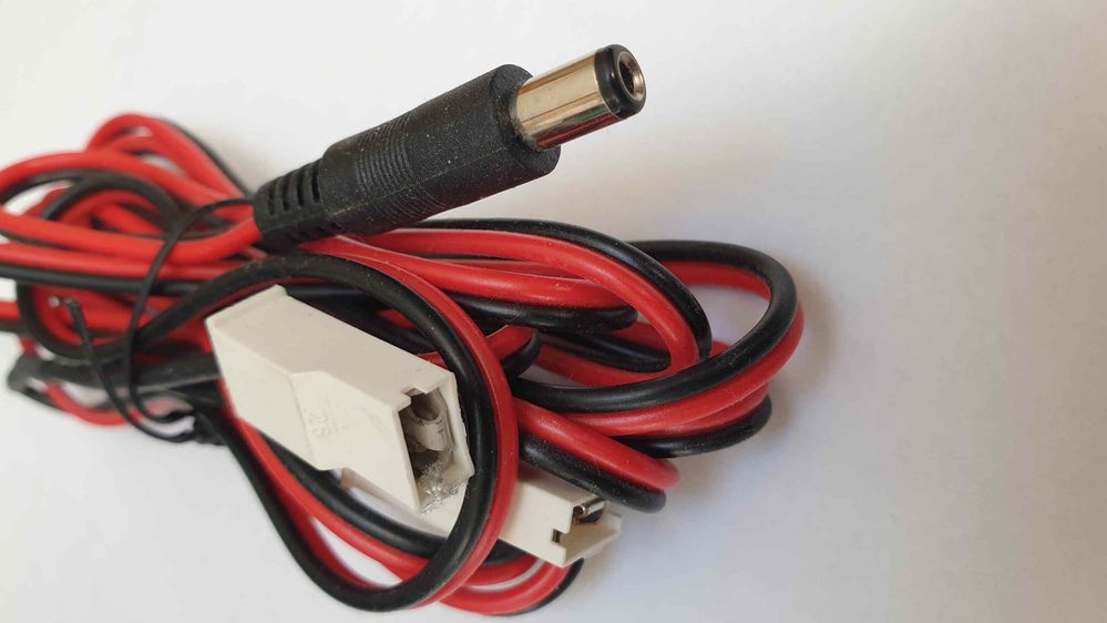

Wenn wirklich eine externe Batterie gebraucht wird, dann entweder eine 12V-Batterie (Motorad, Auto, Elektronikbedarf) mit einer KfZ-Dose verbinden und dann den ganz normalen KfZ-Adapter da rein (Polung unbedingt vorher prüfen , +/- ! ) oder gleich direkt ein Kabel von der Batterie mit einer Sicherung (z.B. 2..4A) auf den Stecker am Gigacube (für einige Cent im Netz zu haben). So ein Kabel für Flachstecker nutze ich z.B..Cube-Strom-12V.jpg
Gruß Drahtlosfreddy
