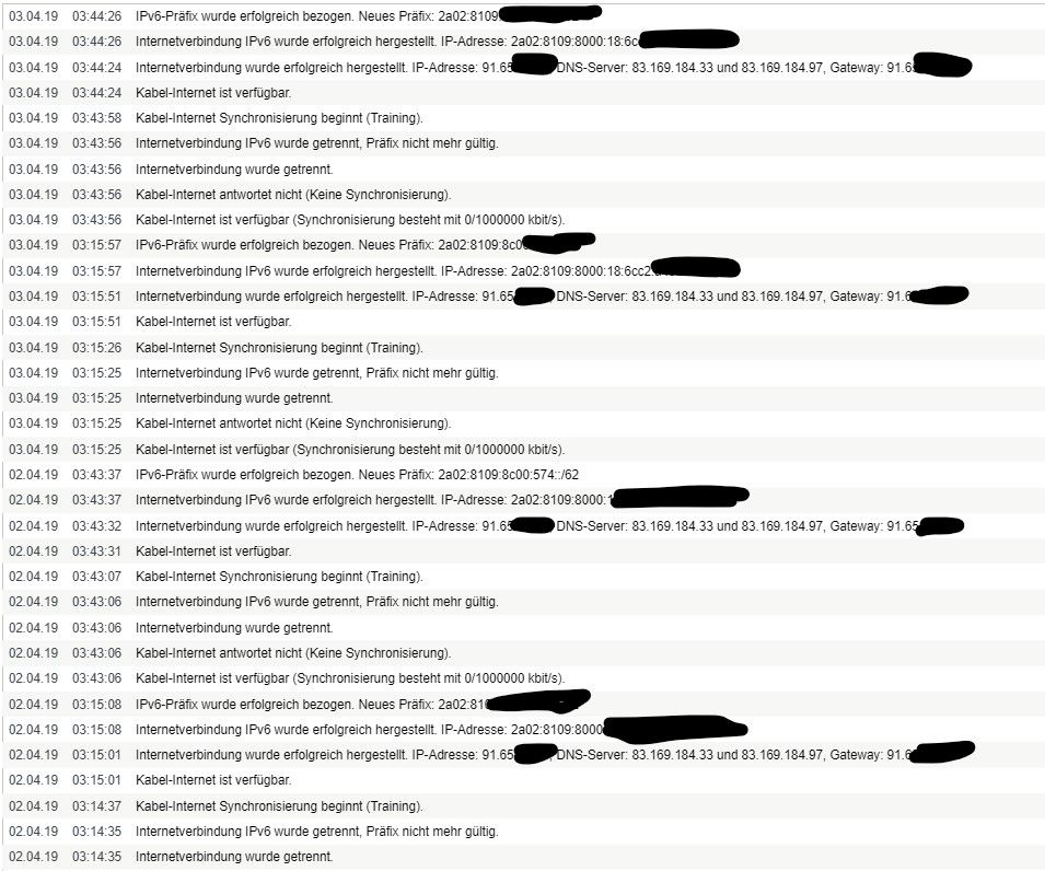

ich bin Kabel Kunde und habe eine Fritzbox 6490 von Vodafone. Zum Zeitpunkt der Umstellung betreffs wegfall Analog erhielt meine Fritzbox auch das Update auf OS 7.01. Die Box wurde danach Neugestartet und auch vom Stromnetz getrennt (länger als 1 Min.). Trotz allem habe ich massive Probleme. Nachts zwischen 02:00 Uhr und 04:00 Uhr wird die Internetverbindung bis zu 3 mal getrennt, auf dem 5Ghz Band habe ich plötzlich viele Störungen auf unterschiedlichen Kanälen so das  "ständig" Kanalwechsel durhcgeführt werden. All diese Probleme kannte ich bzw. hatte ich vor der Umstellung / dem Update nicht.
Auf Grund bereits schlechter Erfahrungen mit dem telefonischen Support wende ich mich heute an Euch um eventuell eine Lösung zu erhalten.Anmerkung 2019-04-03 070442.jpgAnmerkung 2019-04-03 070642.jpg

die Neustarts sind grundsätzlich zwischen 2 und 4 Uhr.
PN ist auf dem Weg

Hallo Woolfgar,
von den Leitungsdaten her sieht alles gut aus, da gibt es nichts, was die Neustarts erklären würde. Gab es nach dem 02.04. nochmal Einträge im Log wegen der WLAN-Störquelle? Zu dieser Meldung ist uns nichts bekannt, die Kollegen von AVM wissen da bestimmt mehr. Zumindest gibt es dazu einen Eintrag in der Wissensdatenbank, was die Störquelle bei Dir vor Ort dann genau ist, können wir leider nicht sagen.

die Neustarts gab es Heute Morgen selbe Zeit wieder.
Einträge bezügl. der Störquellen waren Gestern und Heute bis jetzt nicht vorhanden, da muss ich nochmal Abwarten.
Diesbezüglich hilft auch nicht die AVM-Wissensdatenbank. An meiner Umgebung (im Haus) hat sich nichts geändert, so das sich die auf einmal auftretende Häufigkeit der Störungen auch auf soviel unterschiedl. Kanälen nicht zu erklären ist. Ich werde das Beobachten.

Hallo Woolfgar,
jetzt im nachhinein ist systemseitig für Anfang der Woche etwas zu sehen, was eine Ursache sein könnte. Dies ist aber aktuell nicht mehr vorhanden.
Aber so wie es scheint, ist der Neustart in der Nacht weiterhin vorhanden. Kannst Du bitte ein Werksreset der Box machen und keine Sicherung aufspielen?
