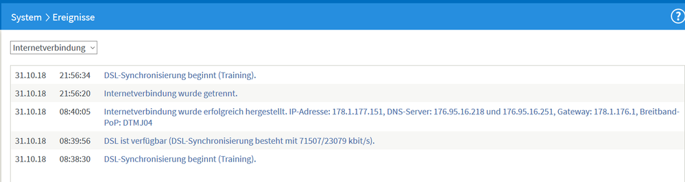

Was heißt das konkret @RalfSorgatz, verliert die 7590 die Sync? Was steht denn so unter System -> Ereignisse (Internetverbindung), wenn du unter http://fritz.box in die Fritz! guckst?

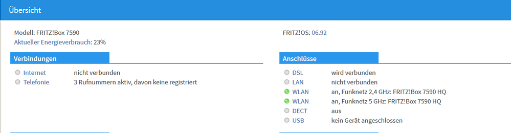

Ich werde beim nächsten mal einen Screenshot davon machen, wenn man auf Übersicht geht, sind im linken Feld Internet und Telefon keine grünen LED an, rechts die Verbindung zur Fritzbox steht
Das liest sich dann aber mehr nach einem Zugangsdatenproblem. Würde gar nix gehen, wärste in der rechten Übersichtsseite auch nicht verbunden.

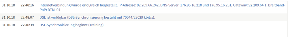

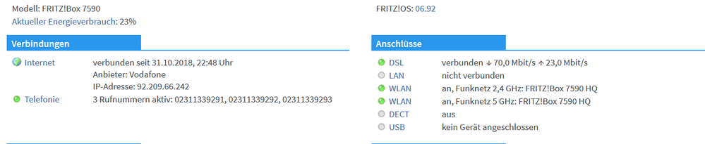

Danke für die Bildchen @RalfSorgatz. Sieht schlecht aus, die 7590 verliert echt die Verbindung. Gruselige Leitung, dabei ist Halloween doch schon vorbei . Bei Vodafone biste als (V)DSL Kunde aus meiner Erfahrung echt nur noch Kunde zweiter Klasse. Hauptsache, die können ihren Kabel-Krempel verkaufen, mehr interessiert die anscheinend nicht.
