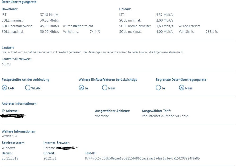

Belike
Hier ist schon einmal das erste Testergebnis. Ich werde heute und morgen noch weitere anhängen.

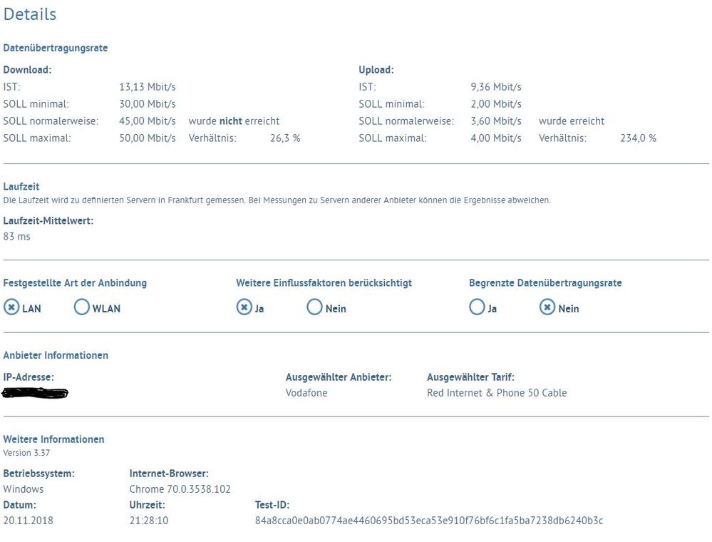

Belike
Hier ist der zweite Upload zur Prime-Time. Von den vertraglich vereinbarten 50 Mbit kommen gerade einmal 13,13 Mbit an....
