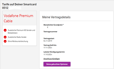

Der alte Receiver war ein Digital-Receiver Thomson DCI1500. Der ist aber schon lange defekt. Die Karte ist bestimmt seit 5-6 Jahren nicht mehr genutzt worden. Was auf der Karte frei geschaltet ist weiß ich gar nicht mehr .Ich hab jetzt vermutet vielleicht das gleiche wie auf der anderen die seit 12 Jahren aktiv ist. Das wäre Kabel Komfort Premium HD. Ich glaube aber fast da ist gar nichts drauf frei geschaltet. Das sah grad so aus als ich nachgesehen habe. Kann man keinen Tarif haben und zwei gleiche Smartcadrs damit man das auf zweit verschiedenen TV´s in der Wohnung schauen kann?
das siehst du im Kundenportal was auf der Karte freigeschaltet ist
