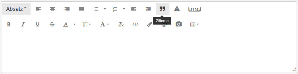

Zur Frage wegen dem zitieren.
Wenn du Antworten Button drückst, dann öffnet sich ein Textfeld.
Über diesem Textfeld sind mehrere Button zu sehen, wenn du den mit den 3 Punkten drückst erweitert sich diese Anzeige.
Dann ist dieses zu sehen:
Über jenen Button kannst du dann das zitieren auf welchen Post du antworten möchtest.
Du kannst das Zitat auch bearbeiten, sprich löschen was da nicht zitiert werden soll, das dürfte aber etwas Übung erfordern.
Du hast die Möglichkeit zu überprüfen wie dein Post aussieht wenn du auf "VORSCHAU" über dem Antworttextfeld klickst.
