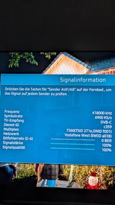

Hallo zusammen, ich habe seit kurzem, auf Kabel 1 Ton Aussetzer und kurze Schwarze Bildschirm Aussetzer , mein TV ist ein Samsung TV Model GQ65Q75TGTX2G
Jeder Tip wäre hilfreich

Kabel1 , der SD Sender?
Kannst mal die Empfangswerte des Senders per Foto posten?
Geht über Setting(Menü) - Unterstützung - Eigendiagnose - Signalinformation.

Dein Samsung hat eine Statusseite bei den Einstellungen, auf der der Signalpegel und mehr vom aktuellen Sender angezeigt werden. Mache Bitte ein Bild wenn Kabel 1 eingestellt ist und bei einem anderen Sender.

Also Kabel1 HD. Die Werte für Signalqualität, Signalstärke und den BER sehen aber in Ordnung aus.
Zu dem Zeitpunkt keine der beschriebenen Störungen vorhanden?
Sport 1 HD, da auch das Problem, oder arte HD oder hr-fernsehen HD? Die sind auch auf 418 Mhz.

da sieht alles hervorragend aus. Es gibt auch keine Bitfehler. Das Signal scheint bestens zu sein. Teste doch mal ob es auch bei anderen Sendern dieses Problem gibt. Teste dabei vor allem die Sender, die auch auf 418 MHz liegen. In dieser Liste kannst Du sehen, welche Sender auf welcher Frequenz bei Dir übertragen wird, wenn Du Bundesland und Wohnort eingibst.
Wie oft gibt es diese Aussetzer? Gibt es die Aussetzer zu bestimmten Zeiten häufiger?

Hab jetzt mal gut 30 Minuten Kabel1 HD gesehen, keine Probleme auf 418 Mhz.
Vermutung, regional, eher ne lokale Störung.
Genutzt wird ein CI+Modul in einem Samsung TV mit D08 Karte.
