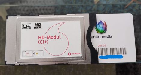

Seit viele jahre habe ich eine Smartcard um verschlüsselte Sender zu empfangen. Das CI+-Modul ist von Vodafone, die Karte ist noch von Unitymedia ( UM02) …schon älter (siehe Bild ).
Auf diesen Karten ist Vodafone Basic TV Cable gebucht.

Ja klar, funktionniert, nur TV auschalten und wieder einschalten reicht schon aber ich frage mich warum erkennt der Fernseher nach 1 Stunde Betrieb das CI-Modul nicht mehr ??? so alt ist das Modul nicht, aber die Karte ist Uralte, noch von Unitymedia.
Mit der Karte hat das eher nichts zu tun.
Wird das CI+Modul sehr warm?
eigene FritzBox 6591 CableMax 1000 mit FritzOS 8.03
warm, nicht dass ich mir die Hand verbrenne, ich werde bei Auftreten des Problems prüfen, ob es sehr warm ist.
