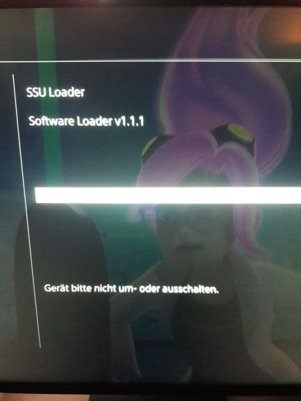

seit heute startet mein TV beim Einschalten den SSU-Loader und will wohl ein Update für die Smartcard downloaden.
Der Fortschrittbalken bewegt sich aber nicht, sondern bricht nach ca. 30sek. mit der Fehlermeldung:
 "Fehlerhafter Download Error Code: 0x80000500" ab und alles beginnt wieder von vorne.

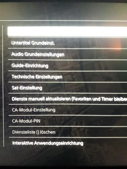

Hallo Swamplord,
Dein Fernseher hat bei den Einstellungen auch ein CI-Menü über das Status Informationen vom Modul und der Smartcard angezeigt werden. Mache doch mal bitte Bilder von dem was dort angezeigt wird.
Viele Grüße Siegmar
Hallo Siegmar,
danke für deine Antwort,
die beiden CI+ Optionen in den TV Einstellungen sind leider ausgegraut, bei nicht eingestecktem Modul.
Mit Modul komme ich erst garnicht in dieses Menü, weil ich immer durch den Downloadversuch unterbrochen werde und keinerlei Eingabe mehr möglich ist.
Foto hänge ich trotzdem an

Hallo Siegmar,
wenn ich das Modul einstecke, springt es sofort auf das Download-Menü (siehe Bild) und alle Eingaben sind gesperrt, ohne dass ich etwas auswählen kann.
Komischerweise schaltet der TV dabei im Hintergrund immer auf Disney Channel SD...
