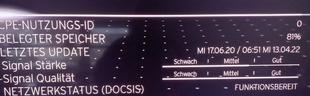

Wenn ich in die Diagnose gehe, ist der Balken bei Signalstärke auf "mittel" Richtung "gut". Der Balken für die Signalqualität ist bei "gut" voll ausgeschlagen. Beide Balken sind absolut stabil und schwanken kein Bisschen.
Eben, "mittel" das könnte zu wenig sein, das muß vor Ort geklärt werden durch einen Techniker.
Kannst du mal einen Screenshot davon posten?
@Gude: Danke, aber ich bleib dabei, "Mittel" ist zu wenig, bestensfalls grenzwertig, weil "Mittel" keine genaue Auskunft gibt wie hoch die Signalstärke wirklich ist.

Ich habe mal die ganzen Steckverbindungen überprüft.
Ich werde das bei den Sendern mit den Störungen mal beobachten.

@Gude: Ja, mach das mit den Störungen weiter beobachten. Ist das durch die Erhöhung der Signalstärke etwas besser geworden?
