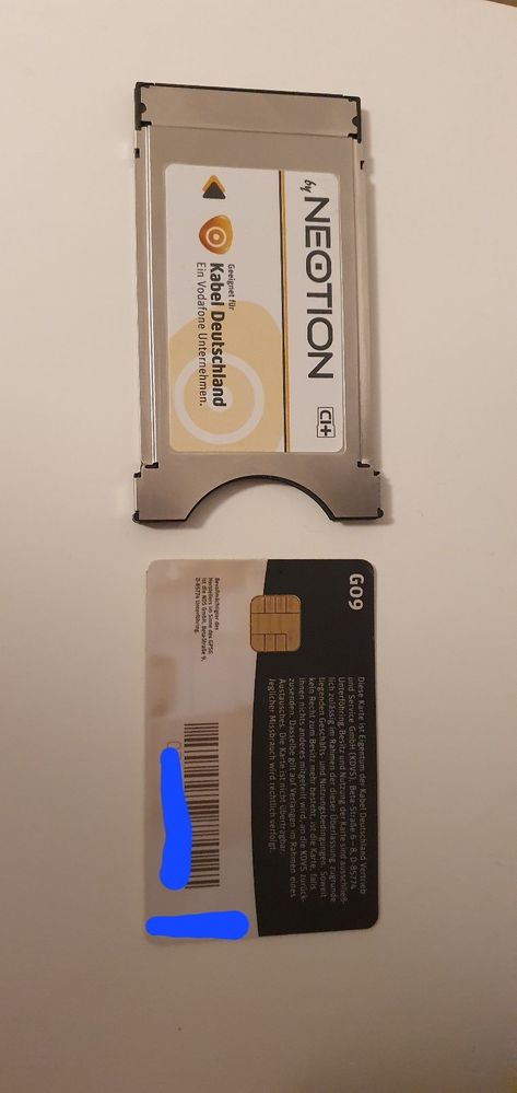

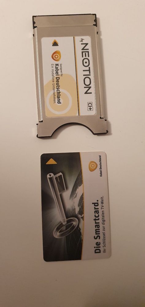

habe neuen TV mit CI+ Schacht und mir ein Modul dazu gekauft, leider erkennt dieses meine bestehende Smartcard (G09) nicht, welche sonst in Vertrags-Receiver Samsung steckt. Das Modul ist mit Kabel-Vodafone geeignet gekennzeichnet und hat auch eine S/N dabei. Muss ich das erst bei euch registrieren?  Hätte natürlich letztendlich gerne den HD-Receiver gekündigt. Wie soll ich vorgehen bzw. könnte mir jemand dabei helfen?

Karte einstecken version 1 oder 2 ?
version 1version 1
version 2version 2
@Blubba33  schrieb:
Kann es sein, daß dieser Toshiba einfach nicht mit dem Teil harmoniert ?
Das wäre ein böse Falle.
Zu deiner Frage welche Version, Version 1 ist die richtige, sowohl auf der Karte als auch auf dem Modul sind Pfeile, wenn beide in die gleiche Richtung zeigen sollte das passen.
