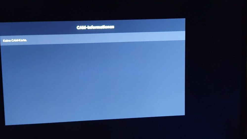

20220608_071933.jpgNachtrag:
Habe es jetzt geschafft das Modul ca 2 bis 3 cm in den Schacht zu bekommen. Seitdem hab ich ein ganz leisen Summ bzw. Art Piepton.  Wenn ich das Modul wieder entferne ist der Ton auch wieder weg.
Nur in den Einstellungen bei CI findet er keine karte. Werde mal versuchen ein Bild zu machen von der Meldung
und das dann hier reinstellen
Dann laß das Modul weg, da haut was nicht hin. An Saturn wenden, das ist deren Eigenmarke, da sollten die helfen können.
