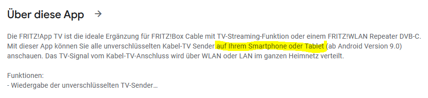

@Sigi-DD  die App gibt es aber meines Wissens nach nicht für Smart TVs
Hallo @RobertP,
es sollte für alle Smart TV die einen Zugang zum Google Play Store oder zum Apple Store haben funktionieren. Wird ein anderes System verwendet, dann geht das sicher nicht. Auf Windows basierten Systemen kann man den VLC Player versuchen.
Viele Grüße Siegmar

Ich hatte mal versucht die App aufm TV zu installieren. Erstmal ging es NUR per Sideload, und dann war sie schlicht unbrauchbar!
@Gelöschter User  schrieb:
Jop Smart TV Android keine Probleme
und auf welchem Smart TV hat das geklappt?
