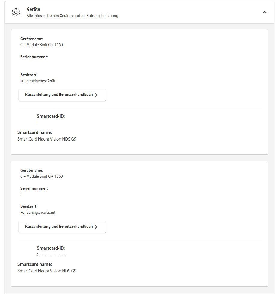

Problembeschreibung: Viele Sender werden mit CI+ Module Smit 1660+ Smartcard Nagravison G9 nicht richtig oder überhaupt nicht entschlüsselt!
Wie der Threadtitel schon andeutet möchte ich unbedingt mindestens eines unserer CI+ Module Smit 1660 inkl. Smartcard Nagra Vision NDS G9 durch das neue, seit Mai 2024 verfügbare CI+ Modul Smart ersetzen lassen weil mit dem neu gekauften Fernseher Philips 55OLED908/12 viele unserer gebuchten Sender nicht mehr entschlüsselt werden. Habe dazu bereits in verschiedenen Foren recherchiert, es scheint das moderne Android Fernseher Probleme mit diesen uralten Smit Modulen habe, es war Bootloader 1.0 und sonstiger alter Software die Rede die an diesen Problemen schuld sein sollen. Vodafone hat wohl eben auch aus diesem Grund die neuen CI+ Smart Module den Kunden zur Verfügung gestellt.
Problemlösung: Mindesten ein CI+ Module Smit 1660+ Smartcard Nagravison G9 durch seit Mai 2024 verfügbares CI+ Modul Smart ersetzen!
Es würde natürlich reichen nur ein Smit Modul durch das neue CI+ Modul Smart zu ersetzen. Sollte das nicht möglich sein, dann eben beide!
Mit dem Kundendienst habe ich bereits am 17.12.2024 telefoniert! Ich wurde von einer sehr freundlichen Dame, da sie mir leider nicht weiterhelfen konnte, an folgende Nummer verwiesen: 0800 / 2787000. Beim Gespräch mit einem ebenfalls sehr freundlichen Herren wurde mir versprochen das bis Samstag, den 21.12.2024 beide neuen CI+ Smart Module bei uns eintreffen. Es würde eine EMail mit weiteren Details zum Rücksendeablauf für beide alten Module zugeschickt werden.
Bis heute, den 03.01.2025 ist bedauerlicherweise beides nicht passiert, weder sind die neuen Module da, noch wurde eine EMail an uns versendet.Ci+ Module Smit 1660.jpg

andreasabaad
@Peter165  Steht oben im Screenshot! Und die alte Software spricht auch dafür! Ich tippe auch mal auf ein Blaues (nein kein umgelabeltes), und kein gelbes Modul!
