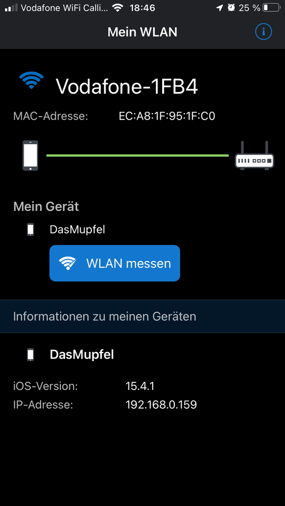

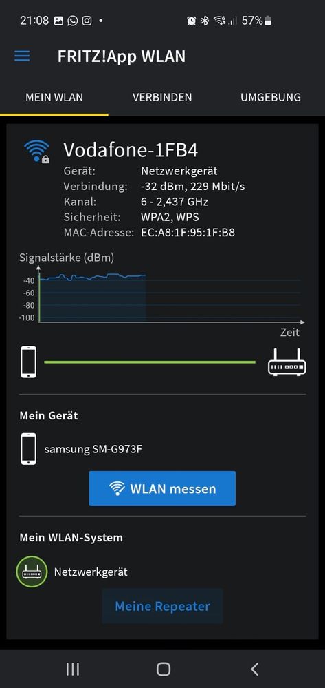

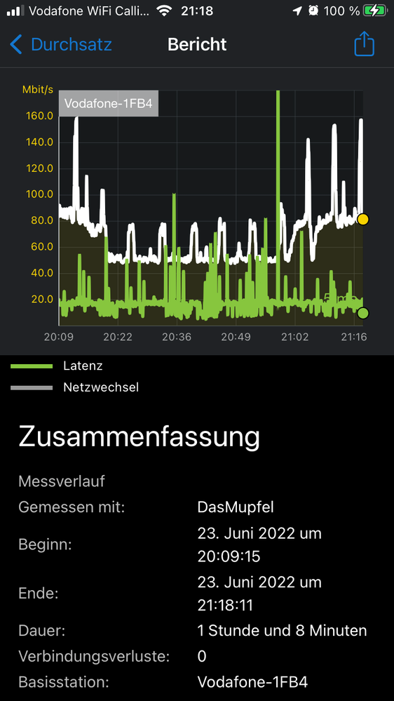

hast Du auch schon auf das blaue Feld "WLAN messen" getippt und den dann für mindestens 10 Minuten ausgeführt? Und das ist die FRITZ¹App WLAN der Firma AVM?
Viele Grüße Siegmar
Scott2
Ja, der Bericht ist hier drin und es ist von AVM GmbH

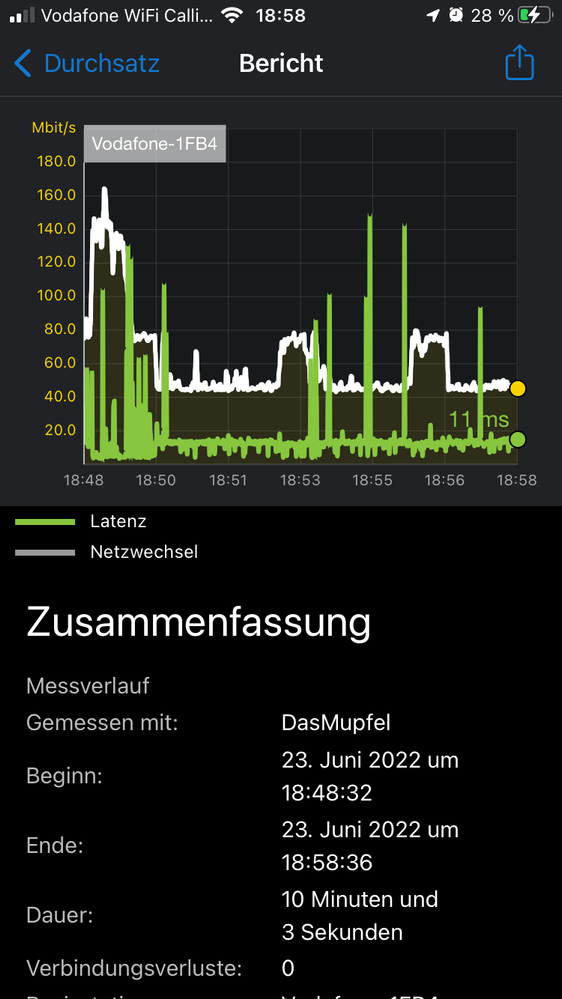

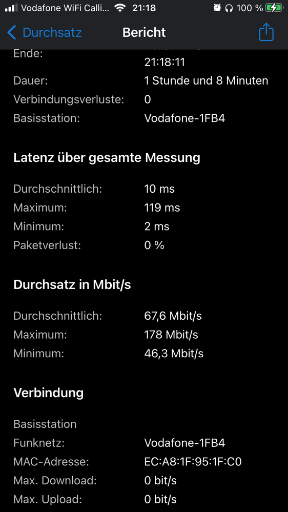

Hallo Scott2,
da habe ich wohl etwas zu schnell auf Antwort geklickt. Deine 2. Nachricht ist bei mir eingegangen, als ich auf die 1. geantwortet habe. Auffällig ist der Maximal Wert bei der Latenz von 109 ms. Das bedeutet es dauert manchmal sehr lange bis auf eine Anforderung eine Antwort kommt. Das würde dann zum ruckeln bei einem Video führen. Lass die Messung am Abend am besten noch einmal über eine Stunde laufen, dann werden wir sehen wie groß die maximale Latenz und der minimale Download sich verhalten. Diese kurze Messung deutet auf jeden Fall darauf hin, das die Ursache bei Deinem WLAN liegen könnte.
Viele Grüße Siegmar

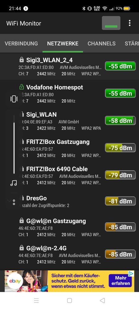

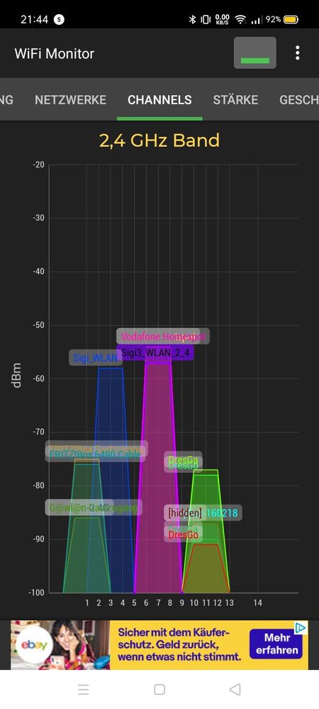

Hallo Scott2,
hast Du schon mal den WiFi Monitor probiert, der kann das auch alles anzeigen, was bei mir auch mit der FRITZ!App WLAN geht. Die App hat 6 Seiten. Davon wäre dann die 2. Seite "NETZWERKE" und die 3. "CHANNELS" besonders wichtig.
Viele Grüße Siegmar

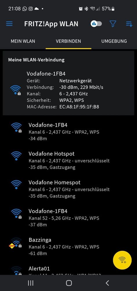

Hallo Scott2,
ich habe selber kein iOS Gerät und kann Dir daher keine Programme Testen, die es auch für iOS Geräte gibt. Ich kann Dich nur bitten selbst mal nach WLAN Test Programmen für iOS zu suchen, bei denen man dann auch sehen kann auf welchen WLAN Kanälen Deine Nachbarn Ihre Netze eingerichtet haben und welche Kanäle bei Dir neben dem Router und neben der GigaTV-Box frei sind. Wir sind auf jeden Fall auf dem richtigen Weg, denn die hohe Latenz auch in Deiner 2. Messung würde einen Sichtbaren Fehler beim TV erzeugen. Leider sind solche WLAN Probleme nicht das Problem von Vodafone und daher müssen wir das gemeinsam weiter bearbeiten oder Du kennst jemand aus Deinem Umfeld, der das bei Dir vor Ort einmal alles optimieren könnte. Um weiter zu kommen brauche ich aber solche Bilder wie ich sie in meinem letzten Beitrag gesendet habe, in denen alle starken Netze in Deiner Umgebung mit der Kanal Nummer und dem Namen angezeigt werden.
