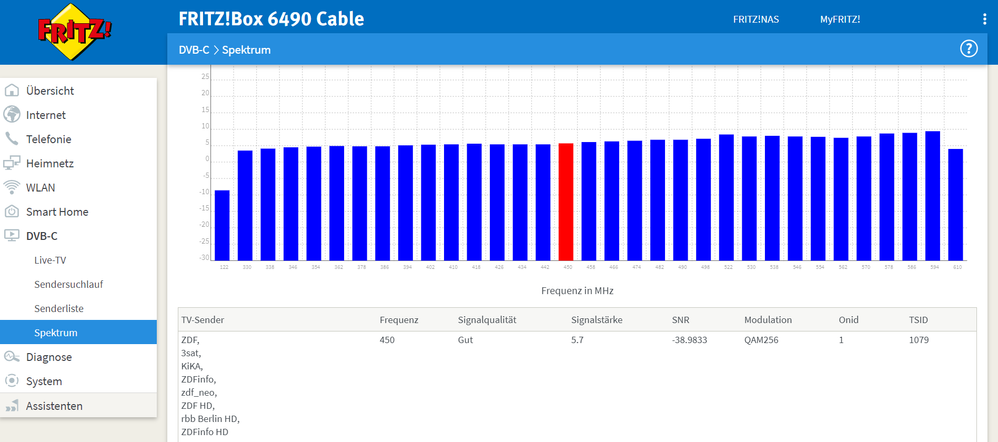

am 10.09.2022 02:58
Hallo Mathias16,
wenn Du in Deiner Fritz-Box DVB-C freigegeben hast, dann kannst Du im DVB-C Menü auch das Spektrum der TV Signale anzeigen. Wenn Du dort mit der Maus über die blauen Balken fährst, dann wird der Balken unter der Maus rot und es werden die Werte des Kanals und die freien Sender auf dem Kanal angezeigt. Mache doch mal ein Bild davon, wenn die Maus auf einem Kanal mit ZDF steht.
Viele Grüße Siegmar
am 10.09.2022 06:25
Hallo Sigi-DD,
Seit gestern (09.09.2022) Nachmittag sind alle Sender wieder da. Während der Störung habe ich leider nicht im DVB-C Spektrum der FritzBox nachgeschaut. Der angehängte Screenshot stammt von heute, also nach der Störung.
Bei den gestörten Sendern zeigte mein Pilips TV Signalstärke gut und Signalqualität 100 der Samsung TV Bitfehler 0 Signalstärke 78, das ist optimal. Scheinbar wurden die Sender mit falschem CODEC ausgestrahlt.
am 10.09.2022 10:47
Hallo Mathias16.
da müsste eigentlich der starke Pegel Abfall von den hohen Frequenzen zu den niedrigen Frequenzen mal ausgeglichen werden. Der Pegel bei 122 MHz wäre gerade noch in der Norm, wenn der Kanal nur QAM64 moduliert ist und bei der höchsten Frequenz ist der Pegel dann am oberen Limit. Es sind aber alle Kanäle noch im grünen Bereich. Wenn es jetzt keine Probleme gibt, dann muss aber nichts unternommen werden.
Viele Grüße Siegmar
