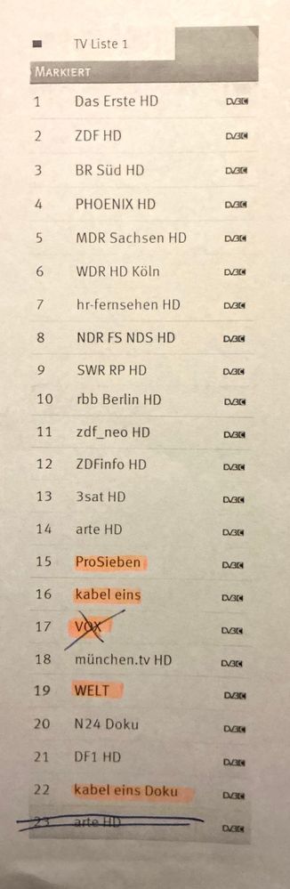

Suchlauf habe ich schon öfter gemacht.
Hier die Senderliste, es gehen noch einige Werbesender, aber die interessieren mich nicht.

Hallo PHaki,
ich habe mir mal angesehen, auf welchen Frequenzen die 22 Sender aus Deiner Liste liegen, und da sind alle Frequenzen von 330 MHz bis 562 MHz dabei. Es müsste noch weitere Sender auf 442 MHz, 538 MHz und 562 MHz geben.
Auf 442 MHz sind noch sixxTELE 5, Eurosport 1
Auf 538 MHz sind noch K-TV, Comedy Central, DMAX, VOXup
Auf 562 MHz sind noch ProSieben MAXX, DMF, DELUXE MUSIC, SAT.1 Gold
Viele Grüße Siegmar
