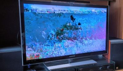

Schönen Sonntag

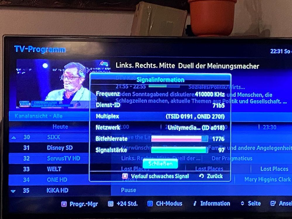

Ich habe einen Samsung Fernseher mit internem Kabeltuner als Empfangsgerät. Der zeigt im aktuellen Beispiel eine Signalstärke von 100% aber mit hoher Bitfehlerrate (siehe Screenshot unten),

Hallo Siegmar,
zunächst nochmals herzlichen Dank für deine Tips. Habe jetzt mal die verschiedenen Frequenzen getestet. Die Störungen treten auf allen Frequenzen auf, einschl. der Frequenzen > 400 MHz. Beispiele anbei:
DMAX (402 MHz)
Servus TV (410 MHz)
BBC World News (402 MHz)
