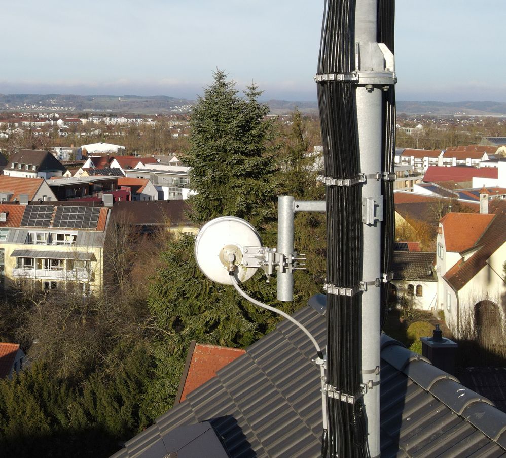

Hier sind Bäume in den Rifu gewachsen und deswegen die Site ausgefallen seit Mai 2025.
Dazu gibt es offene Tickets Z_INM07233517A002
Entweder Baum kürzen/fällen oder Anbindung umplanen.
Wir haben nun aber zusätzlich noch neues Ticket erstellt: Z_INM07668816A
Die sollen mal einen Reset durchführen am Rifu.
Evtl. hat sich der nur aufgehangen weil Komplettausfall dadurch eher selten ist.

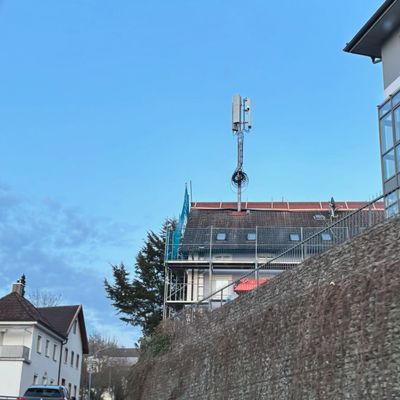

Gibt’s schon etwas neues zum Ausfall? Wir sind aktuell immer noch down. Ich habe noch ein Foto vom Umbau letztes Jahr gefunden. Kann es eventuell auch damit zusammenhängen? Vorher lief die Station eigentlich durch.
