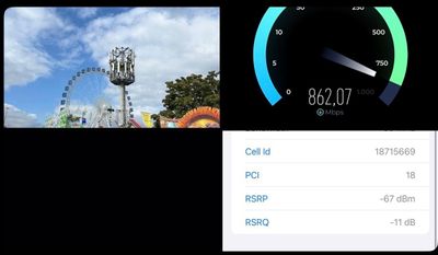

@akoch  Ebenfalls neue STOBs erhalten haben alle VF Mikros aufm Wasen Gelände. Hab gleich bei BNetzA angefragt, tippe hier stark auf N78. Alle Sites haben LWL und haben auch unter Volllast top performt.
Vodafone dort schon immer mit großem Abstand am Besten auf dem gesamten Gelände & drum rum durch N78 und die vielen Mikros, die die anderen nicht haben. Die Mikros haben bisher so mit 350-500 Mbit/s performt und die zentrale Makro eNB 73108 mit N78 selbst unter Vollast noch mit 870 Down / 150 Up was schon beeindruckend war.
 Bin gespannt ob noch vorm Frühlingsfest ausgebaut wird (halte ich eher für unwahrscheinlich). Konkret geht es hier um die eNB 173106, 174482, 174483, 173107, 173105, 174484, 174485.  Hab ja gesagt 2026 dreht VF auf, zumindest mal in Stuttgart.

Das ist schon echt der Hammer, überall so dichtes N78 dann dort  zu haben. Zuvor konnte man schon N78 auf dem Gelände von der 73108 aggregieren, sodass man auch an den Mikros auf 600-800 Down kam. Wenn die 10G bekommen würde wäre crazy, LWL sind die schon angebunden, hatte schon starke LTE/n3 Performance zuvor. Gibt's schon n TIS oder ein Ausbauquartal hier?
+ darf man die Litfaßsäulen nicht vergessen, 100 in Stuttgart davon auch mehrere um die MHP-Arena / Mercedes-Museum etc. Der Wahnsinn
Auf die STOB brauchen wir hier dann nicht mehr warten. Nur noch auf einen möglichen TIS für die Mikros am Wasen und dann kann das Ganze hier erstmal wieder zu.  @akoch
