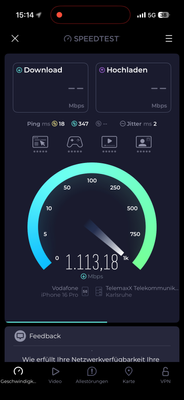

Ich befinde mich also in Stuttgart an dem Sender: Ich öffne zuerst Ookla und nutze Telemaxx Karlsruhe: Ping 18 ms, Download 1120 Mbit/s, Upload 140 Mbit/s (siehe https://www.youtube.com/shorts/5UAk6CjVMWg)

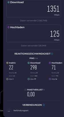

Zweiter Test nutze ich auf Ookla Webseitendesigner.com Magdeburg, Ping 22 ms, Download 1400 Mbit/s, (!!!),  Upload 130 Mbit/s, siehe Anhang.
Wieso die beiden Server? Telemaxx erfahrungsgemäßäß der Beste in BW, in Halle/Salle & Leipzig (wo ich oft bin) ist es Webseitendesigner Magdeburg. Hier finde ich die Differenz schon krass, anscheinend sollte ich kein Wert auf den Ping legen und lieber nach Magdeburg gehen.

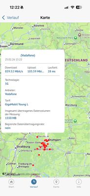

Besonders krass finde ich dann aber den VF Speedtest bei dem ich auch zuhause im Kabel (1250 Mbit/s Down, auch im WLAN) nie ansatzweise über 900 komme. Ebenso bei der Bundesnetzagentur App ,,Messung'' komme ich nie über 900 Down, meist ist bei letzterem der Ping auch mies. Da frage ich mich echt wie das zustande kommt, v.a. bei der VF eigenen App. Diese sind also nicht empfehlenswert.

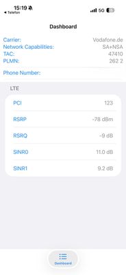

Zuletzt ist der Standort entscheidend: Wie positioniere ich mich (Abstand etc.), damit man das Optimum raus holen kann: Das ist besonders schwierig bei Hochhaus-Standorten wie dem in Stuttgart wo es andere hohe Häuser drum rum gibt  die abschirmen könnten oder aber auch dem großen Funkturm in Vaihingen wo die Antennen 40m hoch hängen. Wenn ich genau drunter stehe, bin ich dann im Funkschatten? Sieht oft so aus, da die Performance auch hier teils stark schwankt. Leider ist das FTM Menü vom iPhone echt Müll um das genau zu sagen.

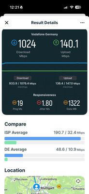

Die einzige App die wirklich super ist in allen Hinsichten (voller Datendurchsatz bei österreichischen SIMs, Karten-Funktion und Signalqualitätsanzeige) ist RTR-NetTest aus Österreich. Mit der App war ich leider wegen des Routings nach Österreich sowohl in Stuttgart als auch in Flachau, Salzburg (Telemaxx macht hier bei A1 max. 1100 Mbit/s je nach Auslastung im Ski-Ort) nur 800-900 Mbit/s. Ich wünschte so eine App gäbe es mal in Deutschland.
Hab mal die unterschiedlichen Ergebnisse angehängt. Alle zur selben Zeit am selben Ort vor nem Hochhaus in Stuttgart. Vom schnellsten zum langsamten sind's 400 Mbit/s Unterschied. Interessant auch, dass der Upload nicht ganz so stark betroffen ist von der Abweichung.
Edit: Ist schon stark 140 vs 100 Up bedeutet 29% Abfall, ggü Down 1400 vs 900 wo's 37% Abfall sind. Alles über 10% Differenz ist fragwürdig.
