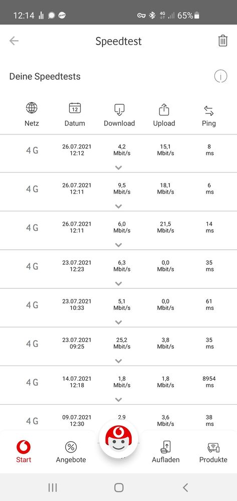

obwohl laut Ausbaukarte LTE am Standort verfügbar sein sollte habe ich sehr oft nur 2G (im Freien) und wenn LTE mal geht, dann ist es grotten langsam... Das Ganze ist im Gewerbegebiet "Am Kroit" in Amerang.
Anbei ein paar Screenshots von Geschwindigkeittests, die ich mit meinem Galaxy S10 im Freien mit der Vodafone App gemacht hab ...wenn mal LTE überhaupt mal da war.
In den letzten Wochen allerdings war meist eh nur 2G - da war dann nix mit Geschwindigkeitstests, da die App nicht mal startete.
Teilweise schwankt es im Stundenbereich mal ist LTE da, dann wieder weg, mal ist es schneller, mal wieder langsamer - im Gebäude ist an Empfang überhaupt nicht zu denken.
Im Anhang ist noch ein Screenshot von G-Net Track mit der Senderinfo.
Wieso schwankt denn Qualität so derartig - die Messungen haben, bis auf die vom 29.06. immer am gleichen Ort stattgefunden.
Ich habe mir jetzt testweise eine D1 Karte besorgt - da habe ich dann selbst im Gebäude 25 Mbit im Download.
Wäre es bei mir zuhause nicht genau umgekehrt - da funktioniert die Telekom gar nicht und Vodafone zumindest ein bisschen, dann hätte ich schon lang gewechselt.
Mobilfunk in Deutschland ist echt ein Trauerspiel...
Screenshot_20210726-121418_MeinVodafone.jpgScreenshot_20210726-121429_MeinVodafone.jpg
