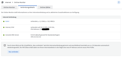

@DanielVf1  schrieb:
Mein Anschluss läuft auf IPv4.
(bist du da) ganz sicher?
was steht denn im Online-Monitor der Fritzbox?

Ja, ich habe das mal umstellen lassen, weil ich mit DS-Light nur Probleme hatte.
