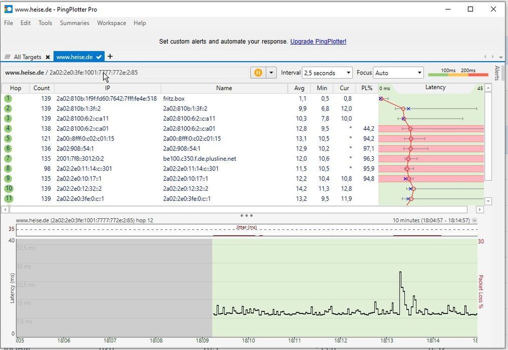

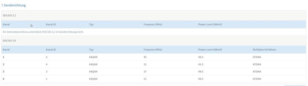

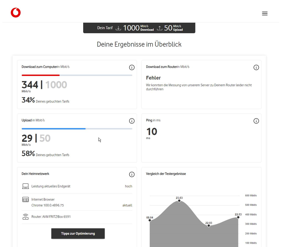

Pingplotter.jpgAus meiner Sicht sehr viele Fehler, alles weiter unten zeigt 0 an.Signalwerte_2.jpgVF Speedtest.jpg

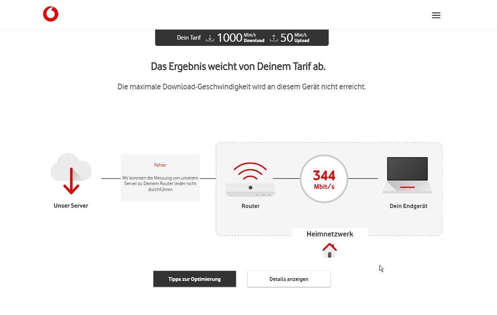

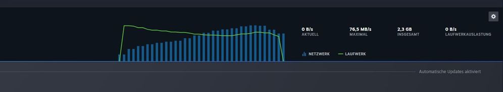

Im Durchschnitt habe ich 3-4MB/s im Download, der Upload ist normal. Ich habe während dieser Messung keine anderen Bandbreitenfresser (z.B. Youtube, Netflix) am laufen gehabt. Seltsamerweise ist ein Download vom Steam-Server wesentlich schneller (~60-70MB/s). Alles andere müht sich wirklich ab, egal wo und was.
Download über Steam
