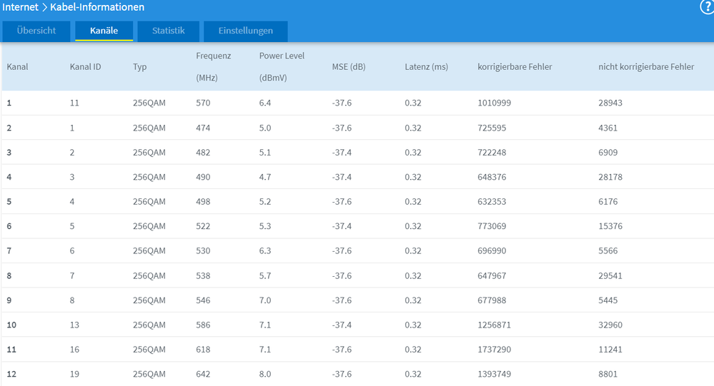

Ich habe Probleme mit meinem eigenen Cablemoden von AVM der Fritzbox 6490.
Dieses hat seit längerem nicht korrigierbare Fehler im Bereich Kabelinformationen.
Hatte die Box schon mal tauschen lassen, aber das hat auch nichts gebracht.

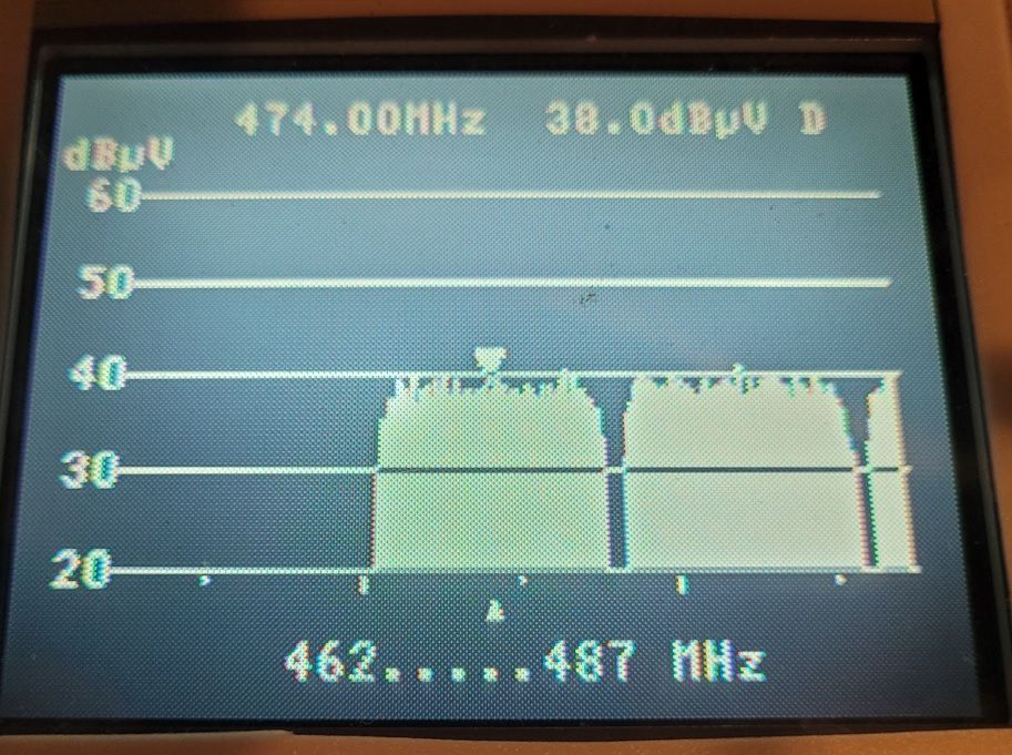

Habe daraufhin mal am Hausübergabepunkt (vor Verstärker) ins Signal gemessen. Hier kommt ein Pegel von max. 40dBuV an. Ist das OK? Sollte der Pegel nicht höher sein.

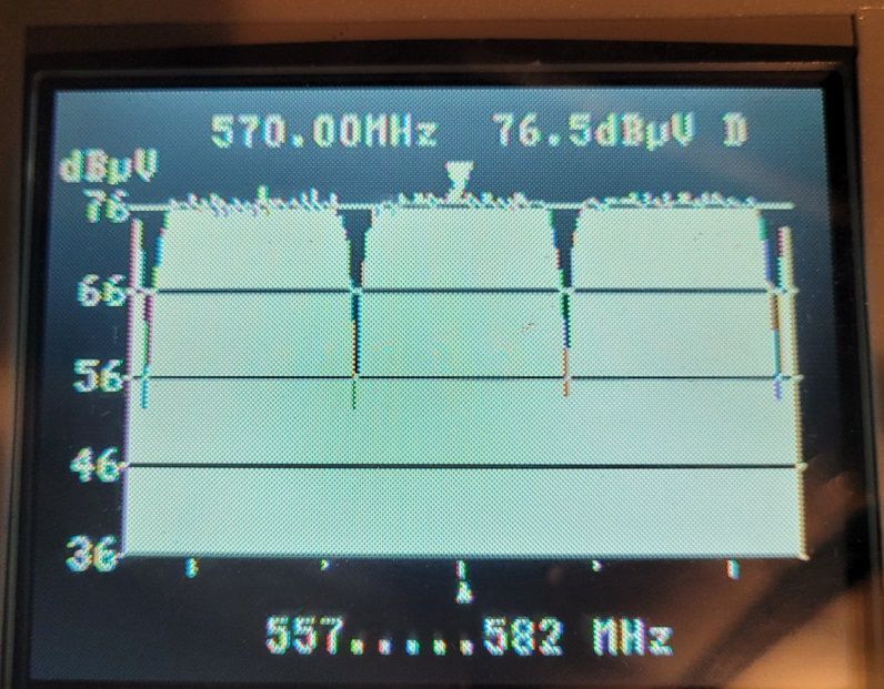

Hinter dem Verstärker, habe ich dann 70dbuV. Aber durch diese Anhebung werden natürlich auch die Fehler mit angehoben.

Hast du am Eingang vom HAV gemessen?
Aber ja, 40yVdB erscheint mir auch sehr wenig. Hätte da eher 60 erwartet, HAV plus 20dB...
Genau, da habe ich gemessen.
Der Verstärker hat einen passiven Loop Ausgang.
