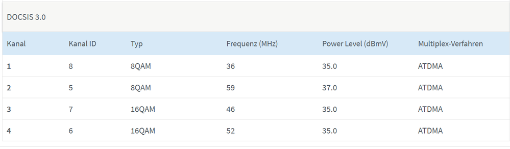

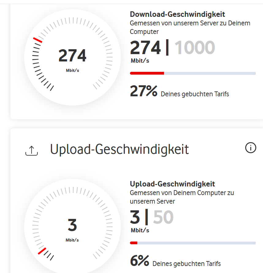

leider wurde soeben auch das neue Störungsticket geschlossen, obwohl der Upload aktuell (!) bei 3 MBit/s und die Modulation bei 16QAM ist (s. Screenshots). Ich frage mich, wieso das Ticket hier einfach geschlossen wird und bin unschlüssig, wie lange ich mich das ganze noch angucken möchte. Bei der Telekom wäre VDSL 250 an meinem Anschluss verfügbar und ich denke ernsthaft über einen Wechsel nach.
Ich bitte daher hiermit nochmals (nach mehr als 7 Wochen) um endgültige und kurzfristige Störungsbehebung!
Gruß,
Philipp

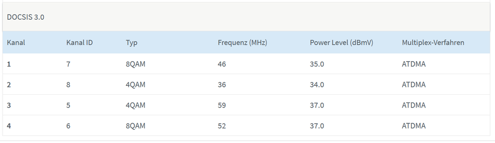

und jetzt sieht es gerade so aus...

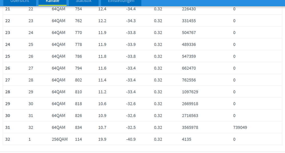

nachdem am gestrigen Sonntag das neue Störungsticket geschlossen wurde und es kurzzeitig besser war, treten seit vorhin erneut Probleme auf. Es gibt auch eine Menge korrigierbarer und teilweise unkorrigierbarer Fehler (s. Screenshots). vodafone-080321-01.PNGvodafone-080321-02.PNGWann wird das Problem engültig behoben? Ausserdem wäre es schön, wenn der Anschluss nach den ganzen Problemen einmal vernünftig eingepegelt werden könnte (s. Posts oben).
Gruß,
Philipp
Manchmal dauert so eine Beseitigung einer Rückwegstörung leider wirklich lange, da es, wenn ich es richtig verstanden habe, ein aufwänder Prozess ist. Insbesondere, wenn die Störung bzw. das Störsignal nur zeitweise ausreichend "stark" zur Eingrenzung zur Verfügung steht.
Gleichwohl finde ich die Pegel anhand deiner Screenshots ebenfalls nicht gut. Aber darauf sollte lieber nochmal ein Mod schauen.
Der starke Anstieg an unkorrigierbaren Fehlern auf der 834 MHz Frequenz könnte mit LTE zu tun haben. Wie schaut denn die Verkabelung zwischen MMD und Router aus? Welches Kabel wird verwendet?
Ich drücke dir die Daumen, dass das Störsignal schnell aufgefunden wird und dir geholfen werden kann.
