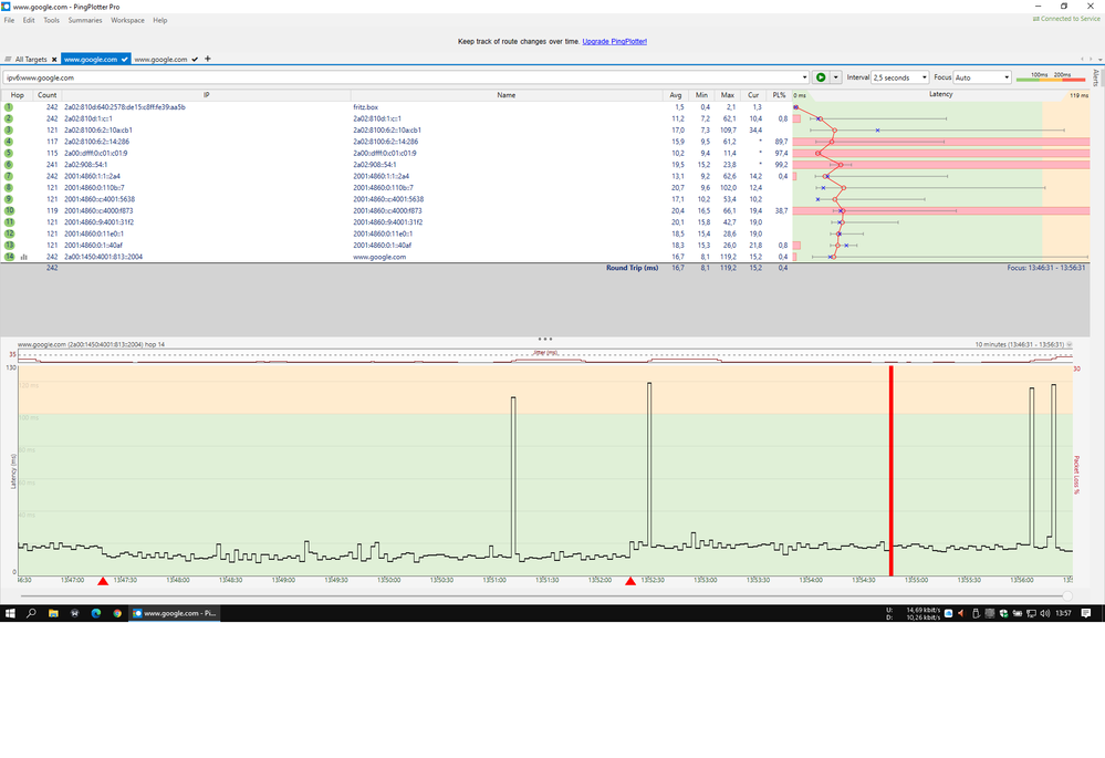

Packetloss über ipv6, kein bis wenig Packetloss über ipv4:ipv4.pngipv6.pngZusammenfassung.png

bei beiden Zielen ist der Packetloss am Ziel bei unter 1%. Hast Du denn Probleme mit dem Seitenaufruf von Google? Wenn Dir mit anderen Seiten Einschränkungen aufgefallen sind, führe die Messungen bitte dorthin durch.

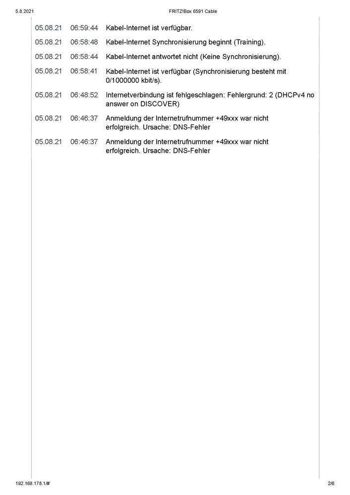

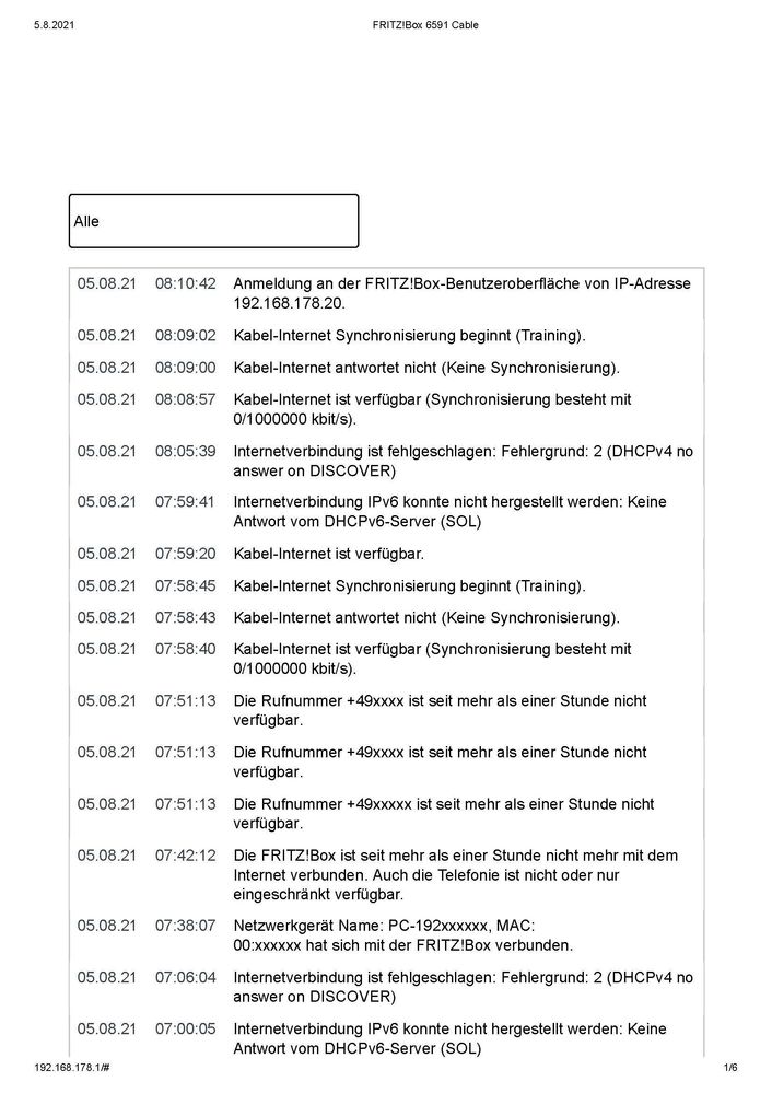

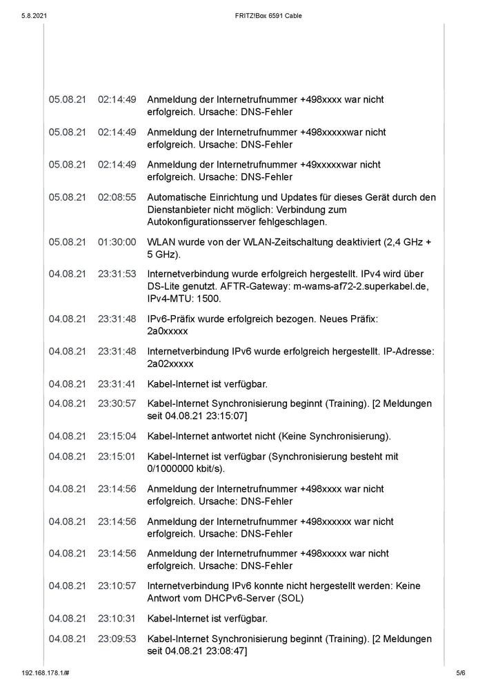

Hier das Systemprotokoll der Fritzbox:
FRITZ!Box 6591 Cable_Seite_1.jpgFRITZ!Box 6591 Cable_Seite_2.jpgFRITZ!Box 6591 Cable_Seite_3.jpgFRITZ!Box 6591 Cable_Seite_4.jpgFRITZ!Box 6591 Cable_Seite_5.jpgFRITZ!Box 6591 Cable_Seite_6.jpg
Und die Fritzbox leuchtet rot, Neustart der Fritzbox und Werkseinstellungen hat leider nichts gebracht.

Hallo User1101,
der Anschluss ist wieder online aber das Ticket zum Rückwegstörer ist weiterhin offen.
Es kann also noch zu Verlusten kommen. Leider teils auch zu Ausfällen des Anschlusses. Smiley (traurig)
Sobald sich da etwas tut, melden wir uns bei Dir per SMS.
