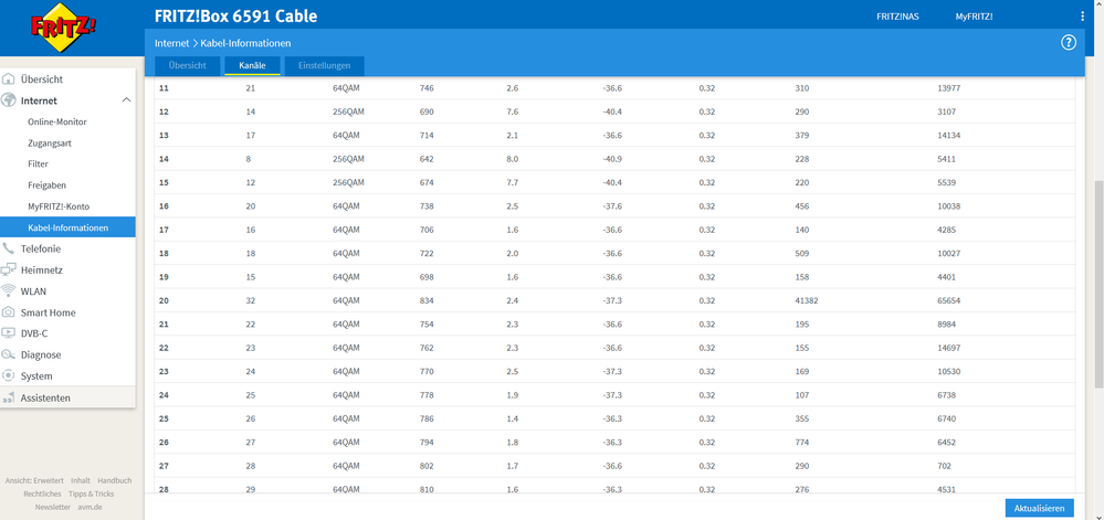

  • Lade dazu noch einen Screenshot von den Signalwerten hoch. Diese findest Du in der Benutzeroberfläche Deines Kabelrouters über 192.168.0.1 bzw. über 192.168.178.1 bei der Fritzbox: Siehe Anhang

  • Welcher Fehler tritt auf? (Packetloss,zu hoher Ping)
  • ich habe seit August letzten jahres Ping probleme,Video-Calls stocken,Online-Spiele sind praktisch nicht spielbar (Rubberbanding)
  • meine Up- und Download raten sind laut diversen Tests entsprechend dem Vertrag, lediglich die Verbindung baut sich langsam auf bzw. der Ping schwankt extrem
  • ich habe bereits die "klassischen", laienhaften Lösungswege (Zurücksetzen auf Werkeinstellungen, Treiber Updates, andere Endgeräte, andere Lan-Kabel bzw. Verbindung übers W-Lan, Ein- und Ausschalten der Geräte auch über längere Dauer, alle Störungsquellen am Endgerät sowie alle anderen Endgeräte aus dem Netzwerk entfernt, Überprüfen der benutzten Kabel und Anschlüsse) probiert, weshalb ich auf Fachwissen angewiesen bin.

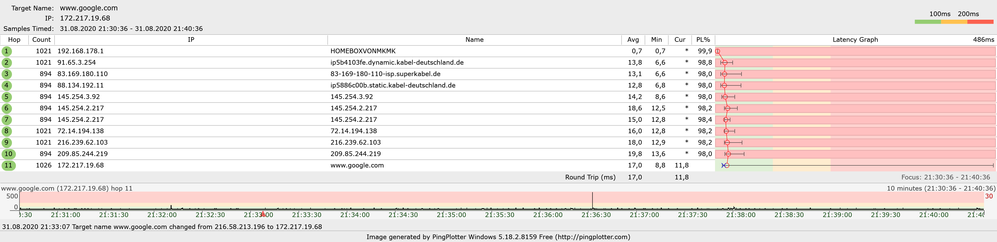

Der ping ist doch inordnung

Im ersten Screenshot ist der Ping tatsächlich in Ordnung. Im zweiten Bild ist er dafür vollkommen aus der Norm. Ich will mir Deinen Anschluss ansehen. Sende mir in einer Privatnachricht Deine Kundennummer, Name, Geburtsdatum und Anschrift zu.

bei Dir liegt ein Rückwegstörer vor, der unter anderem für Packetloss und einen erhöhten Ping sorgen kann. Damit dieser geprüft und beseitigt werden kann, habe ich eine Störungsmeldung für Dich aufgenommen.
