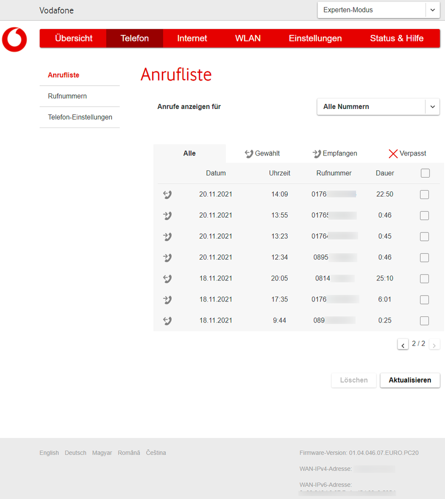

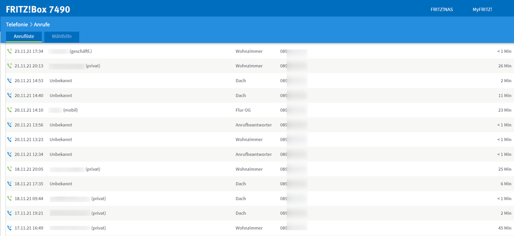

meine DECT Telefone hängen an einer Fritzbox die hinter dem Vodafone Router hängt. Der Telefoneingang der Fritzbox hängt an einem der Telefonports des Vodafone Routers. Bis vor kurzen hat das alles funktioniert. Ich kann telefonieren und es wurden alle eingehenden Rufnummern in der Fritzbox angezeigt.
Seit 18.11. kommen die Rufnummern nicht mehr an der Fritzbox an, dafür habe ich jetzt in der Oberfläche des Vodafone Routers unter Telefon eine Anrufliste. Diese hat genau seit dem Tag Einträge, an dem ich in der Fritzbox keine mehr habe.
Scheinbar gab es ein Firmwareupdate von Vodafone oder Änderungen an den Einstellungen und seitdem habe ich keine Rufnummern mehr.
Ich habe mal zwei Bilder angehängt die den Übergang zeigen. Am 17.11. habe ich in der Fritzbox noch Namen (die privat Einträge). Ab 18.11. sind alle eingehenden Verbindungen unbekannt, dafür habe ich ab dem Tag plötzlich Einträge auf dem Vodafone Router.
Wie kann ich das wieder ändern?
fritzbox ohne Nummernfritzbox ohne NummernVodafone Router mit NummernVodafone Router mit Nummern
