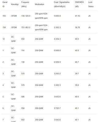

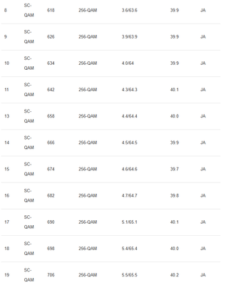

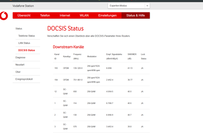

Du erreichst den Kundenservice neben der Hotline vorzugsweise über WhatsApp: https://vod.af/VodafoneWhatsAppHilfe

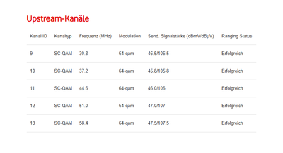

Sei doch bitte so lieb und poste einmal deine Signalpegel.
Diese findest Du in deinem Router, bei einer Fritzbox wäre dieser unter Internet - Kabel-Informationen und dort der zweite Reiter zu finden.
Dann können wir schon einmal ggf. HF Störungen erkennen.
Vorzugsweise die Signalpegel als Screenshot hochladen.

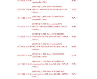

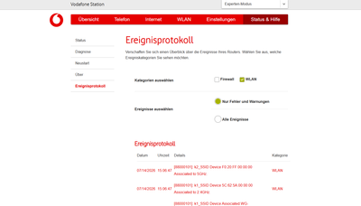

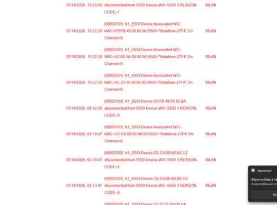

Bitte alle Pegel, inkl. Upstream.

Die Signalpegel sind so weit in Ordnung.
Da es hier im Forum keinen Support mehr gibt, kannst du es nur über die Hotline 0800 1721212, per  WhatsApp  oder über das Kontaktformular. probieren, dass sich jemand von Vodafone deine Leitung näher anschaut.
