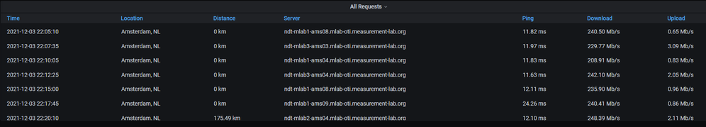

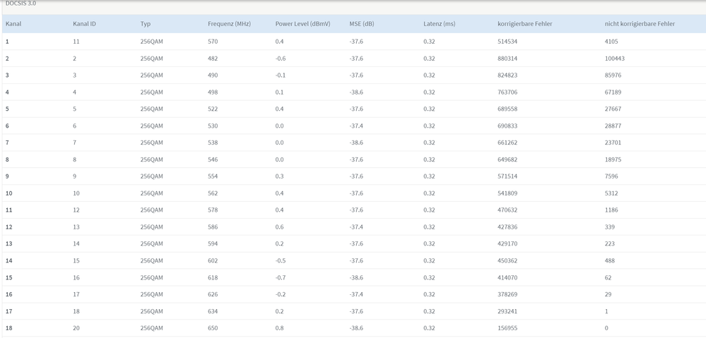

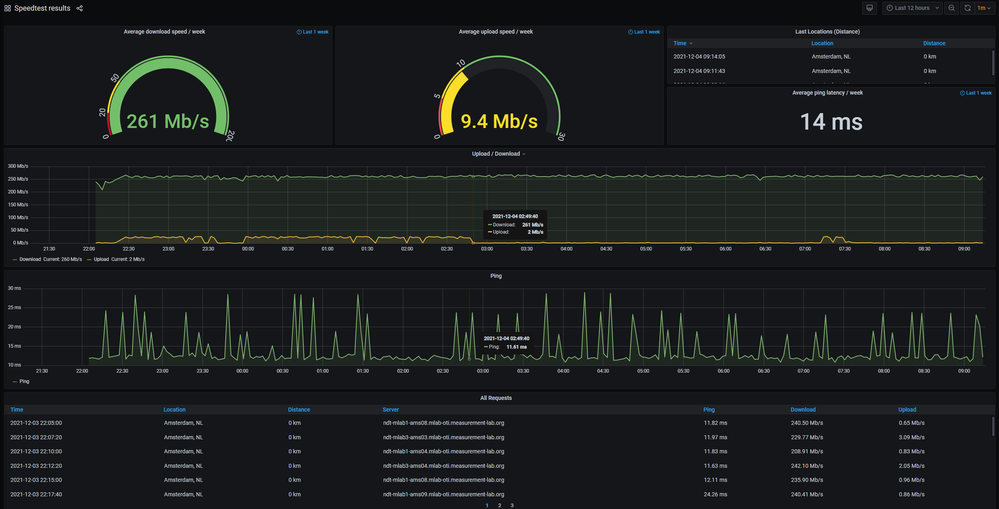

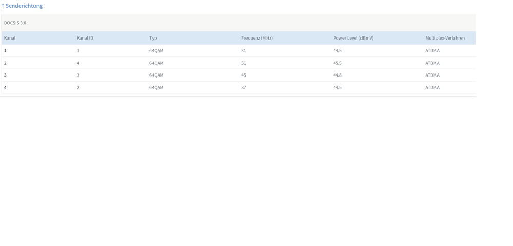

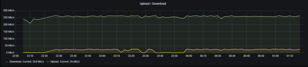

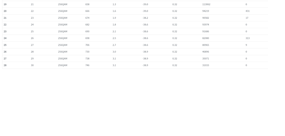

Heute hatte ich die *Nase* voll und hab eine eigene Langzeitmessung per Speedtest gestartet, im 5 Minutentakt wird geprüft. Das sieht dann so aus wie auf dem Bild. Die grüne Linie zeigt die Downloadrate, die gelbe Linie die Uploadrate.. WIe man deutlich erkennen kann, fällt der Upload zwischendurch teils auf 0 MBit/s, dann ist der Internetanschluss komplett tot. Wenn das passiert, hilft auch kein Neustart der Fritz Box, es bleibt bei "Kein Upload". Die Fritz Box wurde während dem ersten Einbruch des Uploads neugestartet, das war am 03.12.2021, um 22:26. Seither hab ich auf einem Kanal 100443 nicht korrigierbare Fehler. Die Werte bei Power Level (dBmV) bewegen sich aktuell  zwischen -0,8 und 3,0. Die Werte für MSE (db) bewegen sich aktuell zwischen -37.4 und -39,4. Das sollte ja soweit in Ordnung sein.
Im Menü Internet => Kabel-Informationen => Statistik sehe ich zum ersten mal bei "MSE Downstream" einen Balken, der bei ca. 40 ist. Für jede Stunde seit 22 Uhr. Ich will nicht zwingend einen weiteren Techniker hier im Haus haben, der nichts machen kann, wenn er da ist, weil dann alles in Ordnung ist. Ich möchte eine nachhaltige Lösung!

Hier mal die Übersicht der letzten 12h. Offensichtlich ist es in der Nacht wieder kaputt gegangen. Ich will hier niemanden drängen, sondern ich habe das Gefühl, dass jede einzelne Störungsmeldung auch nur einzeln behandelt wird und da niemand einen Zusammenhang sieht bzw. sich bisher wirklich darum gekümmert hat, wieso ich mich laufend bei der Hotline melde mit Störungen.
