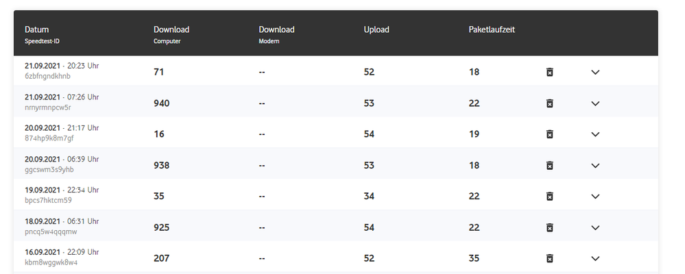

ich bin per LAN verbunden. Kenn mich da nicht so aus, in den Logs scheint alles normal zu sein ausser
UTOPIA: FW.LANATTACK DROP Meldungen. Was halt auffällig ist das die Verbindung  zwischen c.a 19-22 Uhr runter auf 20Mbits geht. Abends kann man Quasi nix mehr machen. Über den Tag ist alles in Ordnung c.a 900 Mbits und 50 Upload. Mache täglich Messungen, morgens und Abend. Wie gesagt das lief vorher alles Top. Bis mal eine Störung bei Vodafone war, danach war es so.

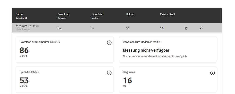

M4URI
Wird leider bei allen nicht angezeigt, obwohl ich eingeloggt bin. Hier eine aktuelle Messung von gerade eben.

M4URI
Guten morgen, über den Tag scheint alles Normal zu sein. Das ist immer so ab 19Uhr bis c.a 23Uhr. Hab auf FB die Tage gelesen das wohl in unserer Gegend viele Probleme haben das die Leitung nicht konstant ist. Danke nochmal für das erneute Prüfen. Mfg
