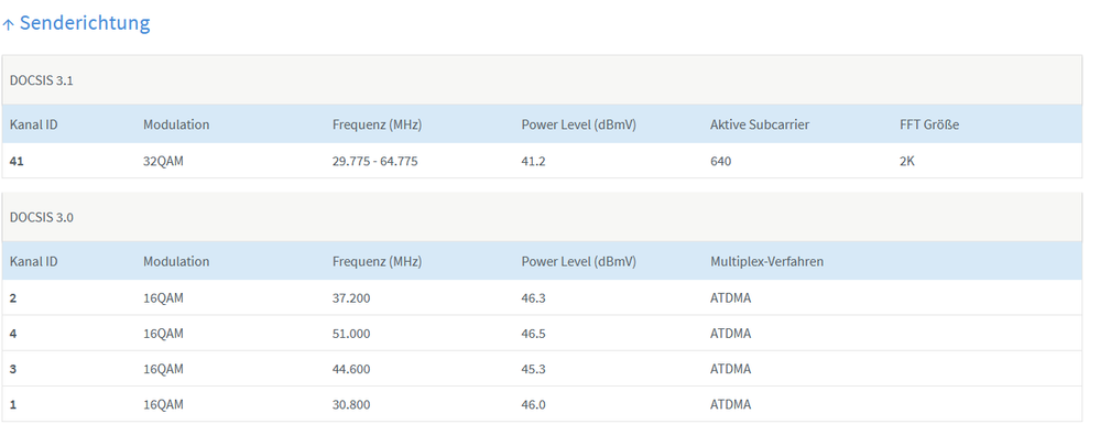

Bei den Kabelwerten ist der 1. Kanal beim Upstream ab und zu mal (alle paar Stunden) auf 4QAM, normalerweise stehen alle 4 Kanäle auf 16QAM (halt für die 10 upstream). Es scheint das die DS-Lite IP weg ist wenn der Kanal 1 auf 4QAM abrutscht.
Spielt das DS-lite eigentlich eine Rolle bei der Telefonie?
Ich hab jetzt schon mehrmals das Ticket wieder eröffnet weil da deutlich der Upload eingebrochen war (gut unter 30%) am Anfang war auch der Ping auf mehr als 170ms und mehr.
Im Moment ist der Speedtest i.O. die 4 upload Kanäle stehen auf 16QAM, der Power Level (dBmV) liegt so beo 45-46.

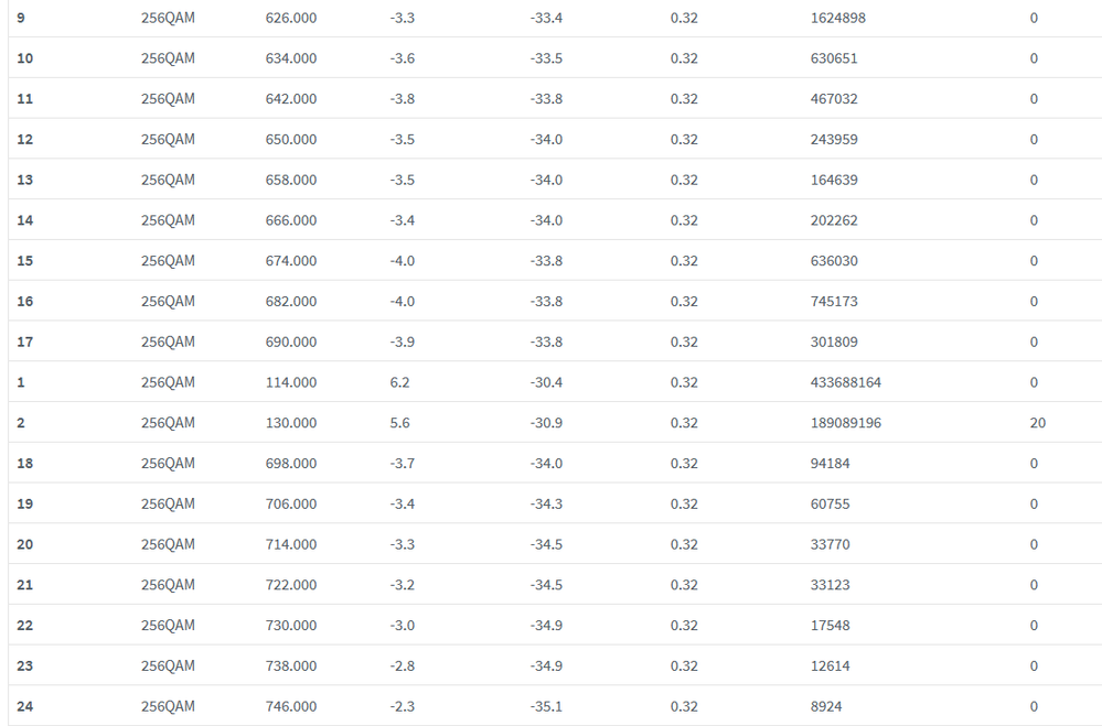

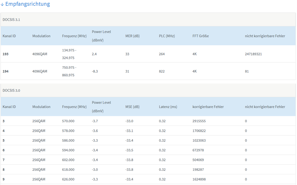

Hier die jetzigen Pegel:
Wie gesagt, der Speedtest ist absolut i.O. auch sind alle Tel. Nummern aktiv laut Box.
1 Screenshot 2026-06-13 155403.png2 Screenshot 2026-06-13 155527.png3 Screenshot 2026-06-13 155624.png

Sieht nach einer Rückwegstörung aus, zu sehen das die 3.0 Uploadkanäle nur auf Qam 16 laufen, melde eine Störung, am besten über den,
WhatsApp Service
Hier gelangst du zuerst an TOBi. Nach den allgemeinen Abfragen, bitte ihn, dich an einen Mitarbeiter weiterzuleiten. Hier etwas hartnäckig und mehrfach die Bitte äußern. Nicht das Angebot eines Rückrufs annehmen, sondern um Weiterleitung bitten.
Er gibt dann nach und leitet dich an einen Mitarbeiter weiter. Das kann je nach Auftragsstand auch mal einige Stunden dauern, hier in Geduld üben.
Wenn Du kein WhatsApp hast, kannst Du auch eine SMS schicken: 0172 4401212.
Wenn du dann einen Mitarbeiter im Chat hast, erkläre diesem nochmals den Anliegen.

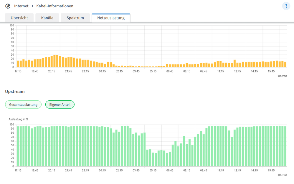

Hab das Ticket wieder aufgemacht, upload wieder bei 20-30%, die Rückkanalwerte sind wieder bei 16 waren mal kurz bei 64.
Was mir aufgefallen ist, die Netzlast im Upload lag den ganzen Tag bei um 97%..
Wenn das nicht bald i.O. ist kündige ich habs langsam dicke.
Die Auslastung ist so hoch, aufgrund der reduzierten Bandbreite im Rückweg.
