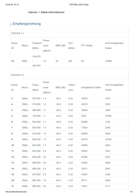

Hey,
mir fällt beim Zocken was komisches auf. Je nachdem auf welchem Server ich lande hab ich entweder die ganze Runde durchgehend Paketverlust oder komplett keinen – das bleibt dann so bis die Runde vorbei ist.
Ping ist dabei immer gut, nur der Paketverlust macht Probleme. Ich dachte erst es hängt davon ab welchen Kanal ich bekomme aber bin mir nicht sicher ob das überhaupt zusammenhängt oder ob das eher ein UDP-Problem ist.
Hat jemand ne Idee woran das liegen könnte? Was soll ich euch noch schicken damit ihr mir helfen könnt? Danke schonmal im Voraus!

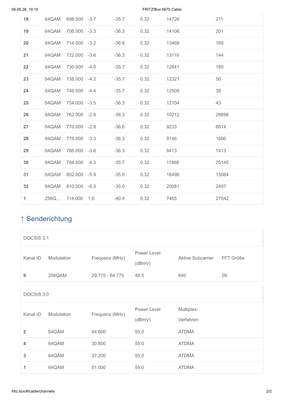

Signalpegel sind nicht in Ordnung.
Muss ein Techniker vor Ort prüfen.
Wende dich dazu an den Kundenservice.
Du erreichst den Kundenservice neben der Hotline vorzugsweise über WhatsApp: https://vod.af/VodafoneWhatsAppHilfe
