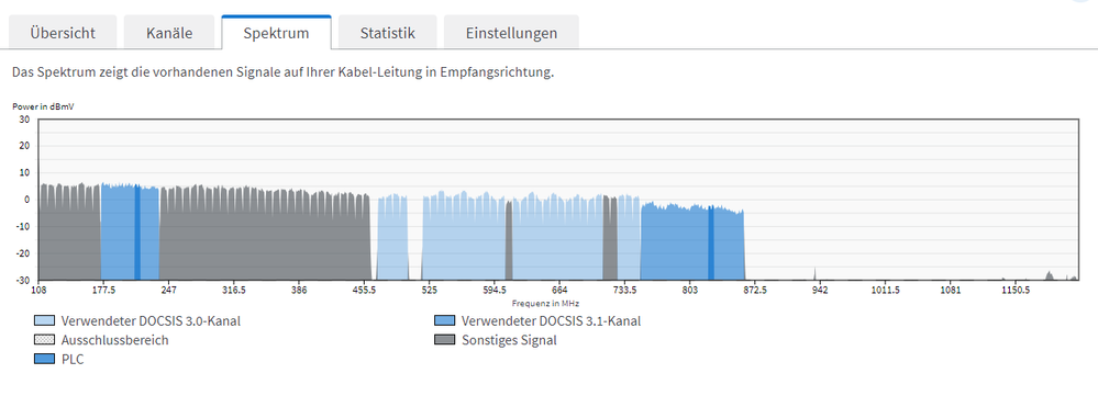

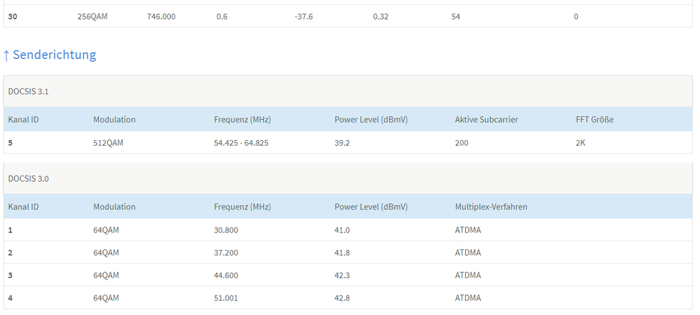

Hallo zusammen.
Ich habe viele nicht korrigierbare Fehler.
Mietrouter FritzBox Cable 6670
Kabelnetz Baden Württemberg
Aufgefallen wegen Ping Latenzen die hoch sind
Angeschlossen ist die FritzBox direkt an die Multimediadose
Ich wollte wissen ob die Werte normal sind. Siehe Screenshots. Screenshot 2024-10-05 182029.pngScreenshot 2024-10-05 182013.pngScreenshot 2024-10-05 181935.pngScreenshot 2024-10-05 181919.pngScreenshot 2024-10-05 181901.pngScreenshot 2024-10-05 181843.png

Die Signalpegel sind alle in Ordnung. Diese wenigen Fehler kannst du vernachlässigen.
Gruß kurt
