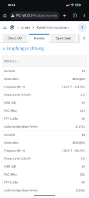

Trumm

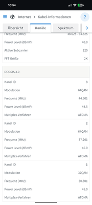

Habe ich das richtige kopiert?
Trumm
@Hermes1 - danke, habe ich das richtige reinkopiert? Die KI sagt mir dass der negative MSE Wert das Problem wohl beschreibt. Was denkst du? Hilft das weiter?

Du musst bitte schon alles posten! Und bitte nicht vom Handy!

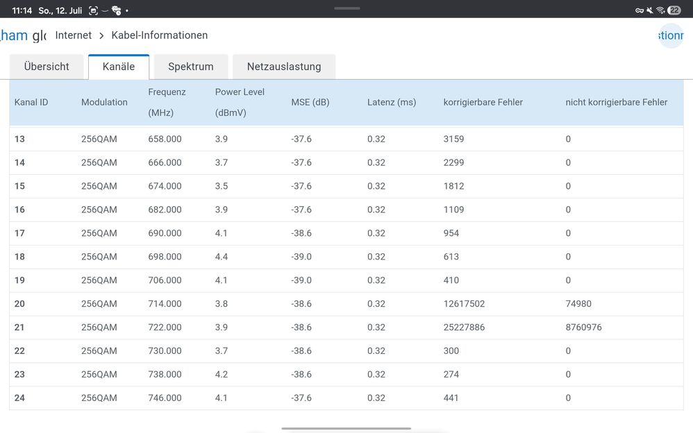

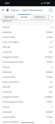

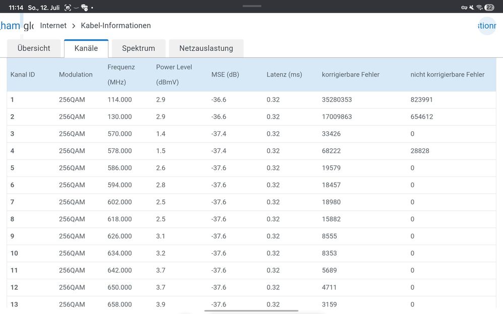

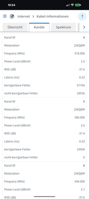

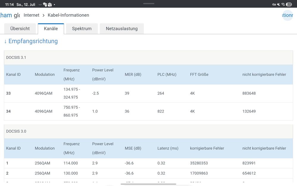

Tut mir Leid, @andreasabaad! Ich nutze nun mein Tablet im Desktop Modus. ist das besser? Ich kann leider kein PDF anhängen, daher wieder Screenshots, aber von allem
Screenshot_20260712_111508_Chrome.jpgScreenshot_20260712_111457_Chrome.jpgScreenshot_20260712_111446_Chrome.jpgScreenshot_20260712_111435_Chrome.jpg

Sieht aus wie ein klassischer Rückwegsstörer. Bis der gefunden wurde, können schon einmal Wochen bis Monate vergehen! Hier mal etwas Lesestoff dazu!
https://newsroom.vodafone.de/internetstoerung-das-ist-eine-rueckwegstoerung
@Trumm
bei dir sind viel zu viele Fehler auf der Leitung, wende dich einmal an den,
