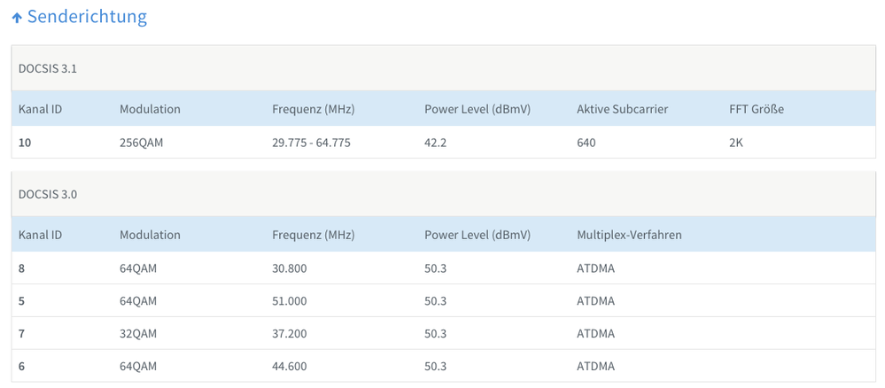

Hier sind alle Werte direkt nach einem Neustart in der Übersicht.
der Docsis 3.1 Pegel ist immer 5 bis 8 db niedriger als die anderen! Deine Sendepegel sind mit 50db schon a bissel hoch , und einer läuft auf QAM32 das deutet auf einen Rückwegstörer hin!

Nun sind die Werte noch schlechter geworden. @Menne99

die Sendepegel mit 58 Db sind viel zu hoch du brauchst nen Techniker vorort!
Der glubb is a Depp
Das die dBmV Werte nun so hoch sind, liegt an dem Rückwegstörer. Da wird ein Techniker Vorort auch nicht viel machen können. Da muss erst der Rückwegstörer beseitigt werden.
