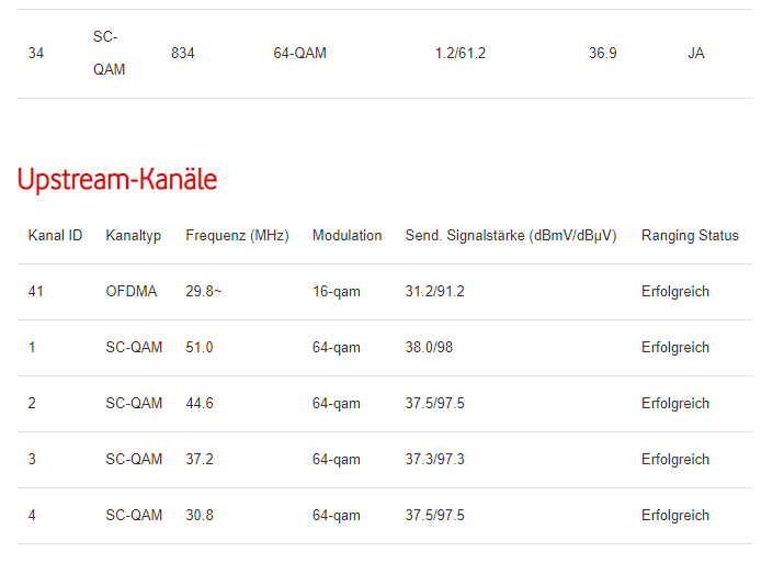

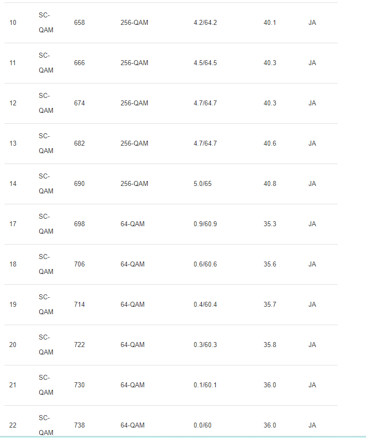

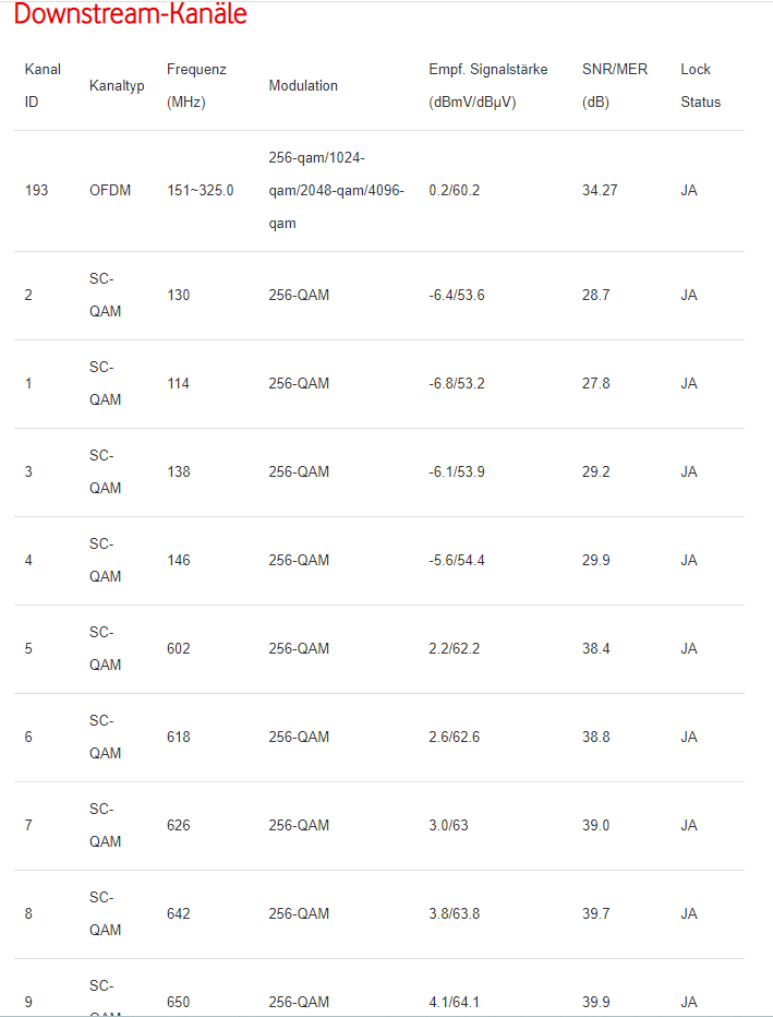

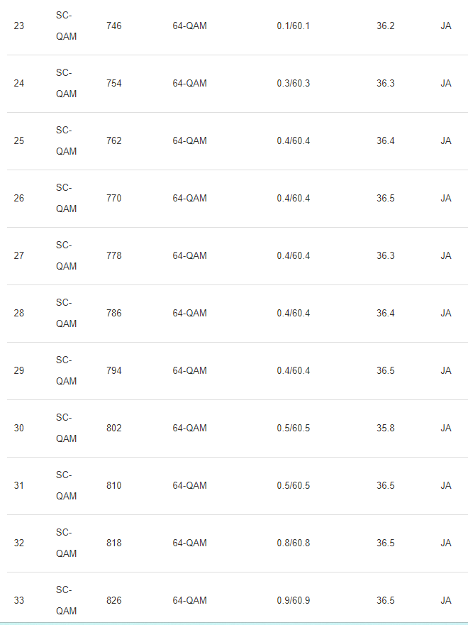

ich habe seit einiger Zeit Probleme mit dem Internet.
Es gab regelmäßig kurze Verbindungsabbrüche die sich beim Spielen bemerkbar gemacht haben.
Ich habe daraufhin einen neuen Router bekommen. Ich dachte der Fehler sei weg. Jetzt habe ich aber das Problem, dass die WLAN Geräte regelmäßig rausfliegen und sich neu verbinden und dass der Ping beim Spielen oft in die Höhe schießt.
Irgendwo hatte ich gelesen, dass jemand das Problem nur mit dem VF Router hatte. Ich habe dann eine Fritzbox 6690 angeschlossen aber mit dem Router läuft es tatsächlich noch schlechter.
Ich kenne mich mit den Kanalwerten nicht aus. Kann mir jemand sagen ob die in Ordnung sind?
(Werte des originalen Leih-Routers von VF)
27.02.2023 20:24 - bearbeitet 27.02.2023 20:25
27db bei QAM 256 sind viel zu wenig, da muss ein Techniker mal Zuhause bei dir nachschauen!
