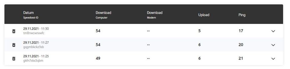

Bitte führe einen LAN Speedtest durch.

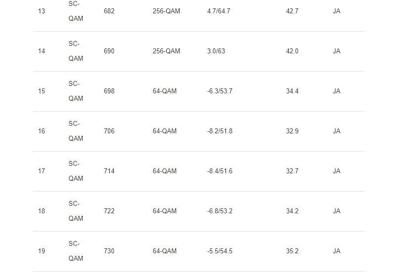

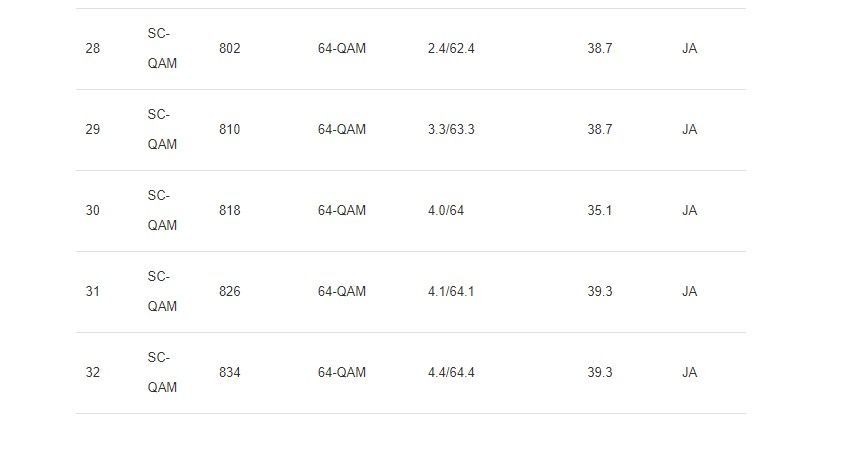

Bitte sende deinen kompletten Docsis Signal Pegel.

Bayern, Red Internet 50 Cable, docsis signal pegel folgt. Moment...

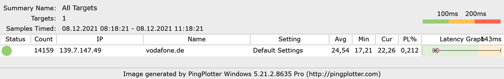

rief mich heute der sehr zuvorkommende Kundendienst an und bot mir gleich an, dass dass morgen der Techniker kommen kann.
Heute war der Techniker da.:)
Hat die Hausanlage und meinen Router ersetzt.
Latenz jetzt 24
Paketverlust jetzt 2,1
Latenz vorher  24
Ich beobachte das weiter.
