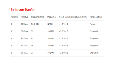

Seit einigen Wochen bricht bei mir zu unregelmäßigen Zeiten ab (für eine Sekunde oder über eine Minute), in der Vodafone Station wird im Upstream auf Kanal 5 im Ranging Status ein Fehler angezeigt. Bei der Connect Box wurde ein SYNCH failure und dann MDD timeout angezeigt. Kanal 5 fällt bei der Vodafone Stations gelegentlich komplett aus der Liste. (Siehe Screenshots). Keine Probleme im Downstream, wenn die Verbindung läuft, ist sie perfekt mit voller Geschwindigkeit.

Wenn der Fehler auftritt, bricht der Upstream weg aber der Downstream bleibt aktiv und ich kann z.B. weiterhin andere Teilnehmer in Discord hören (aber nicht antworten) bis ich dann etwa 30-45 Sekunden später die Verbindung verliere. Ein Neustart des Modems macht keinen Unterschied. Gestern waren es sehr wenige Abbrüche, heute dann wieder mehr.
Anbei diverse Screenshots meiner Modemwerte und Pingplotter (Ziel Vodafone.de 2.5s).

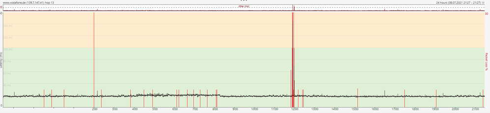

Und nochmal 24 Stunden Pingplotter, was da zwischen 16 und 18 Uhr los war kann ich nicht sagen, war da nicht zuhause.
DownDownNicht downNicht downNicht down aber Kanal 5 fehltNicht down aber Kanal 5 fehltDownstreamwerte zur Vollständigkeit (Als Kanal 5 weg war)Downstreamwerte zur Vollständigkeit (Als Kanal 5 weg war)24h Pingplotter24h Pingplotter

Anbei dann nochmal Modemwerte von einer Downtime (20 minuten) und dann vom Neustart direkt danach.
DownDownDownDownNach dem RebootNach dem RebootNach dem RebootNach dem Reboot

Danke, klingt gut. Wisst Ihr ob in der Gegend die letzen Tage was gemacht wurde? Die letzten zwei Tage war die Verbindung wesentlich besser, anbei trotzdem die letzen 5 Tage Pingplotter.
