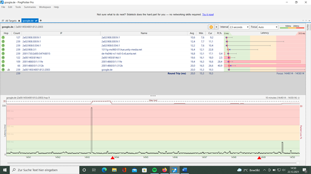

Anbei Screenshots meines Tests mit Pingplotter:
Target Name: google.de
         IP: 2a00:1450:4001:812::2003
  Date/Time: 22.12.2021 14:40:49 - 22.12.2021 14:50:49
Hop  Sent  PL%    Min     Max    Avg  Host Name / [IP]
  1   137    0   7,64   32,31  10,62  2a02:908:300:9::1 [2a02:908:300:9::1]
  2   239    0   7,71  231,42  12,47  2a02:908:300:9::1 [2a02:908:300:9::1]
  3   239    0   7,52  179,37  12,14  2a02:908:0:354::1 [2a02:908:0:354::1]
  4   239    0  12,67  131,04  16,37  1311g-mx960-01.hue.unity-media.net [2a02:908::3:1]
  5   239    0  13,14   48,26  16,76  de-fra04d-rc1-lo0-0.v6.aorta.net [2001:730:2d00::5474:8015]
  6   122    2  16,12   42,57  19,67  2a00:1450:814d::1 [2a00:1450:814d::1]
  7    13   31  17,36   43,11  25,19  2001:4860:0:1::1fc2 [2001:4860:0:1::1fc2]
  8    67   40  16,46   45,24  19,88  2001:4860:0:1::312b [2001:4860:0:1::312b]
  9   239    0  15,28  312,96  19,98  google.de [2a00:1450:4001:812::2003]
Und hier der Speedtest:
Screenshot 2021-12-22 at 15-05-40 Speedtest Ihre Auswertung - COMPUTER BILD.png
Vielen Dank schon mal für weitere Einschätzungen und Hilfen
Kann jemand anhand der Fotos und der Daten irgendwas erkennen?
Vielen Dank im Voraus!
