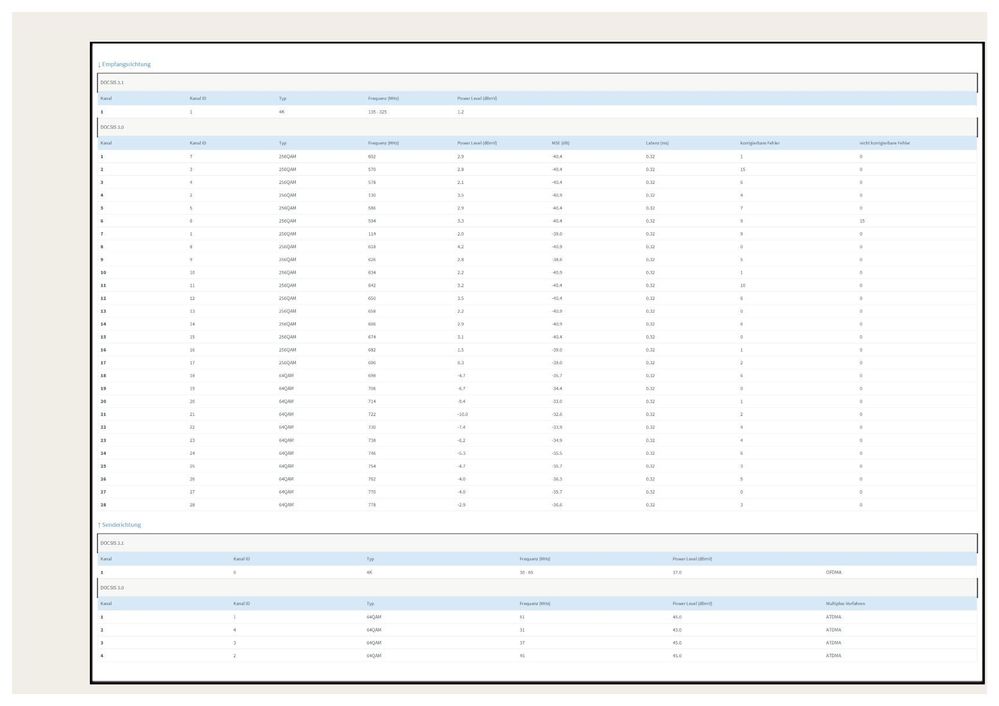

Was mir noch aufgefallen ist
Kanal 14
Kanal ID 22
nicht korrigierbare Fehler 787204
Ist das relevant?

am 27.12.2022 11:26
Deine Signalpegel sind so weit in Ordnung.
Die hohe Fehlerrate dürfte an einer LTE Einstrahlung liegen.
Ich würde zuerst ein besser abgeschirmtes Antennenkabel ausprobieren.
Gruß Kurt
