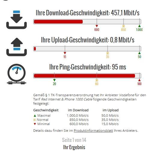

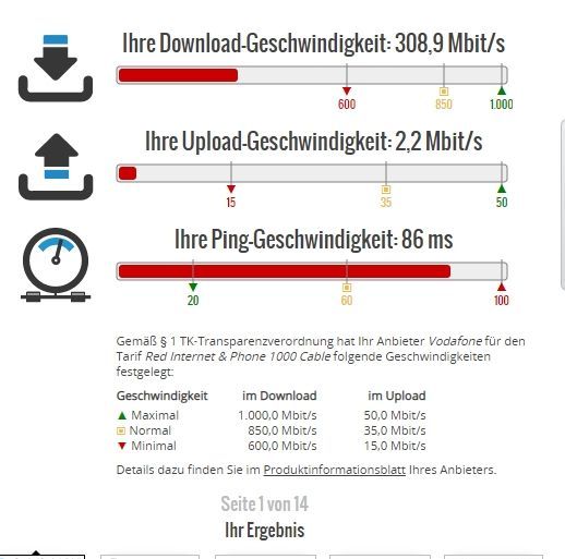

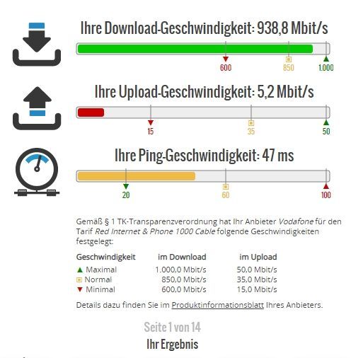

der upload wird im vergleich zu anderen speedtest seiten hier noch recht hoch angezeigt
oft unter 0,8 mb/s

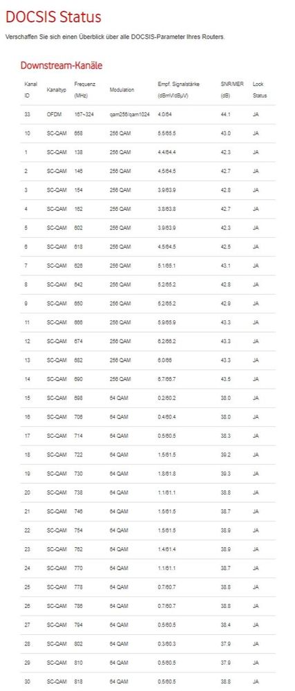

Und bitte Poste deine signalwerte von der Vodafone Router.
192.168.0.1 und dann Experten Ansicht einschalten und dann auf docsis Status gehen.

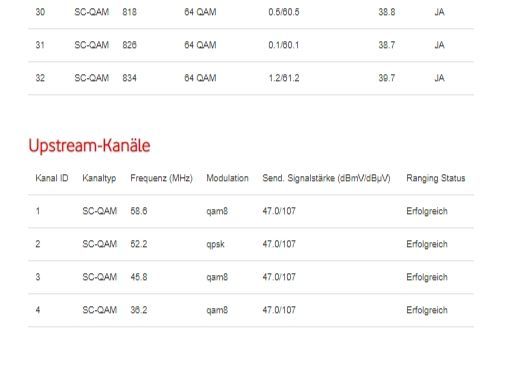

screenshot-192.168.100.1-2020-07-21-18-17-52-971.jpegscreenshot-192.168.100.1-2020-07-21-18-18-10-470.jpeg
wwas auch immer das bringt aber hier 😉

Die Werte sagen mir oder auch anderen wie gut deine leitunungsqualitat ist.
Du hast ein rueckwegstoerer auf deinen us Kanälen . Deswegen ist dieser so niedrig. Bei den 4 upload Kanälen hast du nur PSK und qam8 da, musst du qam64 auf allen 4 Kanälen haben.
Da muss ein storungs ticket erstellt werden. Per Hotline kannste das jetzt machen oder hier auf ein Moderator warten das dauert aber länger.

Wie gesagt deutet aufn rueckwegstoerer hin. Das kann kaputte Verteiler sein oder ein Anschluss auf deinen segment strahlt die Störung aus. Bei zweiteres kann es teils Wochen dauern ehe es behoben werden kann
